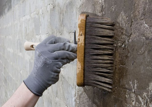

Po pierwsze, najważniejsze: przygotowanie podłoża
Musi być czyste, nośne i nieprzemarznięte. Stare powłoki malarskie, pozostałości mleczka malarskiego i środków antyadhezyjnych oraz inne zabrudzenia, np. z gruzu i ziemi, należy usunąć. Poza tym trzeba zlikwidować wszystkie wystające elementy zaprawy, a rysy, spoiny i ubytki zamknąć odpowiednim materiałem oraz wyrównać do lica.
Po drugie: zagruntowanie i uszczelnienie
Przed przystąpieniem do nałożenia izolacji, podłoże należy zagruntować. Dodatkowo, warto położyć zaprawę uszczelniającą, chroniącą przed tzw. negatywnym ciśnieniem wody. Na narożnikach wewnętrznych, przede wszystkim w miejscach połączeń ściany z ławą czy płytą fundamentową, trzeba wykonać wyoblenia z zaprawy mineralnej. Z kolei w obszarze działania wody rozbryzgowej i poniżej gruntu, należy nanieść mineralną zaprawę uszczelniającą, zachowując przynajmniej 10 cm zakład, który uchroni przed wnikaniem wilgoci pod bitumiczną powłokę uszczelniającą.

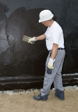

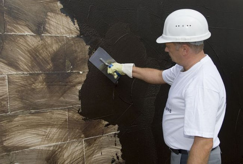

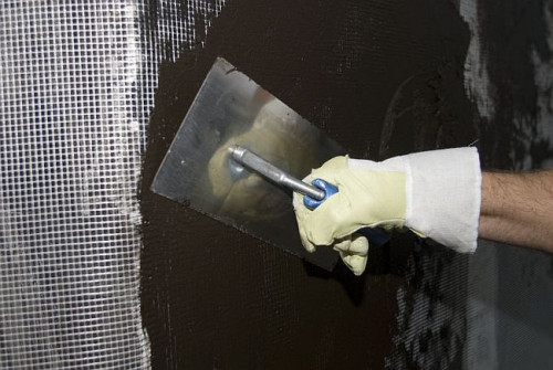

Po związaniu się wszystkich zapraw, można przystąpić do aplikacji hydroizolacji. W przypadku grubowarstwowej bitumicznej masy uszczelniającej, produkt należy nakładać przy użyciu pacy i kielni lub urządzenia natryskowego. Aby zapewnić szczelną ochronę, trzeba położyć przynajmniej dwie warstwy, zachowując kilkugodzinny odstęp pomiędzy aplikacjami. W zależności od istniejącego obciążenia wodą, należy dobrać odpowiednią grubość warstw. Jeżeli przewidziana jest izolacja przeciw wodzie pod ciśnieniem, w pierwszą warstwę izolacji należy wtopić siatkę z włókna szklanego.
