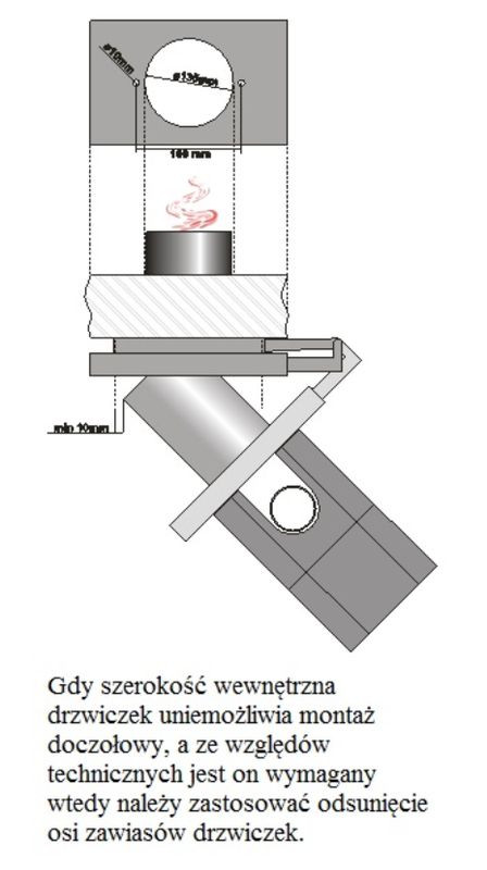

Najkorzystniej jest tak zamontować palnik w drzwiczkach kotła, aby palnik otwierał się razem z drzwiczkami i nie wadził o konstrukcję kotła.
Montaż doczołowy palnika z odsunięciem osi zawiasów drzwiczek
Jeśli szerokość ramki drzwiczek przekracza 240 mm, zwykle montaż odbywa się centralnie w polu drzwiczek, jednak jeśli zachodzi kolizja to można przesunąć oś palnika w kierunku zawiasów, co wydatnie zwiększa ilość miejsca potrzebnego do otwarcia palnika wraz w drzwiczkami.

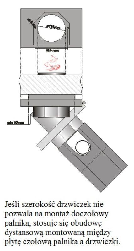

Asymetryczny montaż palnika z ramką dystansową
Jednak jeśli i montaż asymetryczny nie pozwala na bezkonfliktowe otwieranie to zaleca się dołożenie dystansu  w postaci ramki lub rury cofającego palnik 50 - 100 mm, tak aby uniknąć zawadzania paleniska palnika o ramkę drzwiczek.
O sposobie montażu palnika decyduje serwisant-montażysta i dba o najbardziej optymalne rozwiązanie.
