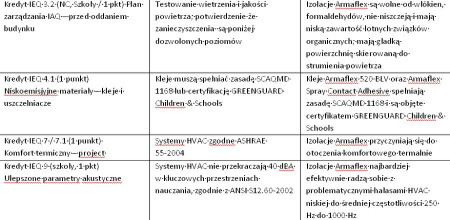

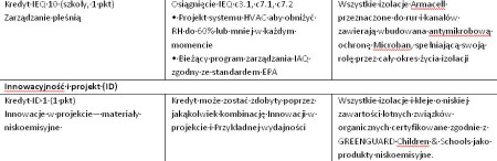

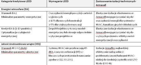

Poniższa tabela ilustruje kategorie LEED i poszczególne kredyty, w których izolacje techniczne przyczyniają się do zdobywania punktów certyfikacyjnych.
Kategorie kredytowe LEED
