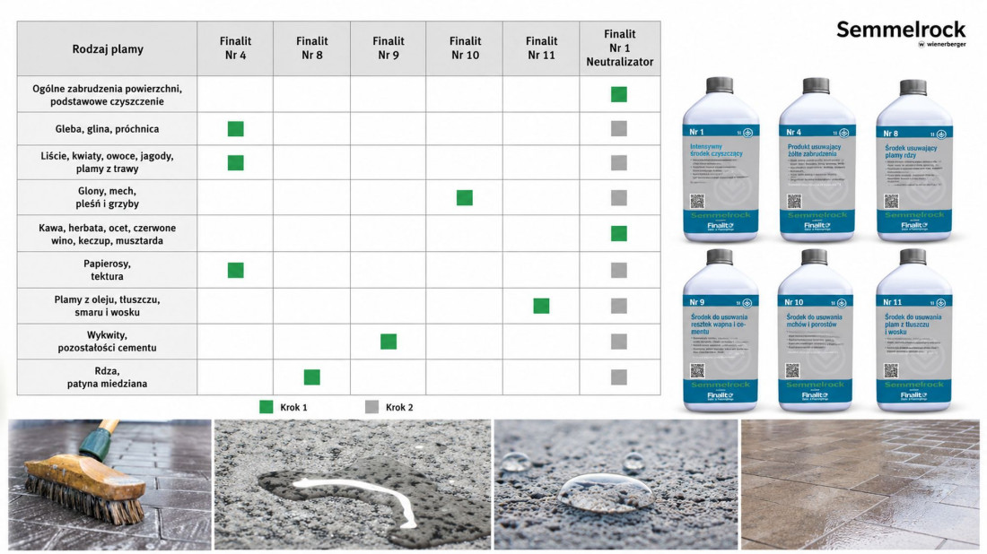

Jak dobrać preparat do rodzaju zabrudzenia?
Nie każda plama wymaga tego samego sposobu czyszczenia. Właśnie dlatego linia Finalit obejmuje preparaty o różnym składzie i odczynie pH.
Finalit Nr 1 jest środkiem zasadowym przeznaczonym między innymi do intensywnego czyszczenia, odtłuszczania i pielęgnacji fug. Ma również szczególne znaczenie po zastosowaniu preparatów kwasowych, ponieważ służy do neutralizacji powierzchni.
Finalit Nr 4 jest kwaśnym środkiem przeznaczonym do usuwania żółtych plam i zabrudzeń organicznych. Może być stosowany w przypadku śladów pozostawionych między innymi przez ziemię, glinę, liście, garbniki, owoce, kwiaty, trawę, herbatę, papierosy czy mokrą tekturę.
Do rdzawych plam przeznaczony jest Finalit Nr 8. Preparat pomaga usuwać rdzę, patynę miedzianą oraz ślady mogące powstawać w wyniku kontaktu nawierzchni z nawozami sztucznymi.
Finalit Nr 9 służy z kolei do zwalczania wykwitów wapiennych, cementowych, solnych i gipsowych, a także tlenków glinu. Jest preparatem kwasowym o silnym działaniu, dlatego podczas pracy trzeba zabezpieczyć elementy metalowe i zachować szczególną ostrożność w przypadku miękkich kamieni.
Finalit Nr 10 stosuje się do usuwania mchów, glonów, grzybów, porostów i pleśni. Preparat działa także na ich zarodniki, dzięki czemu pomaga ograniczyć ponowne pojawianie się biologicznych nalotów.
Do zabrudzeń tłustych przeznaczony jest natomiast Finalit Nr 11 – środek do usuwania plam z tłuszczu i wosku. Może być pomocny w przypadku smarów, olejów czy wosku ze świec.
