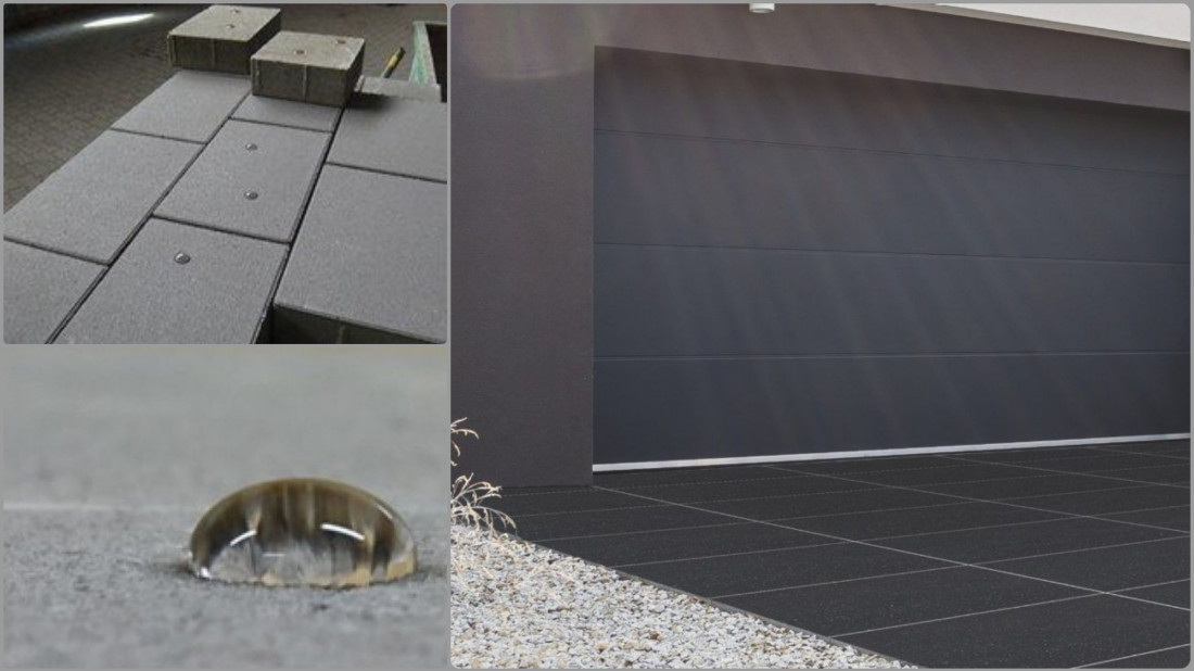

Czym jest hydrofobizacja kostki brukowej?
Hydrofobizacja to proces uszczelniania powierzchni elementu betonowego, którego celem jest ograniczenie wnikania wody oraz szkodliwych związków w niej rozpuszczonych.
Dodatki hydrofobizujące wnikają w strukturę porów i kapilarów, a jednocześnie wypełniają mikroprzestrzenie zabezpieczanej powierzchni. W efekcie tworzą barierę dla wody, a zarazem pozwalają odprowadzać wilgoć na zewnątrz.

Przy zachowaniu odpowiedniej przepuszczalności materiału poprawia się też wygląd nawierzchni, ponieważ produkty hydrofobizowane zwykle wyróżniają się bardziej intensywną barwą.
Podczas oceny prawidłowej wilgotności i zawibrowania mieszanki fakturowej warto zwrócić uwagę na zdolność powierzchni do utrzymywania wody przy niewielkim zwilżeniu lub zakropleniu wyrobu.

Impregnacja a hydrofobizacja – najważniejsza różnica
Najprościej można to ująć tak: hydrofobizacja chroni beton od wewnątrz, a impregnacja zabezpiecza go od zewnątrz. Pierwszy proces odpowiada przede wszystkim za ograniczenie nasiąkliwości i poprawę parametrów użytkowych materiału, drugi zwiększa odporność powierzchni na zabrudzenia i pomaga dłużej zachować estetyczny wygląd nawierzchni.
Semmelrock Protect® Plus i efekt głębi powierzchni
Jednym z rozwiązań impregnujących jest unikalna powłoka Semmelrock Protect® Plus. W produkcie Carat Mondego powierzchnia jest impregnowana w sposób, który daje efekt głębi i jednocześnie zapewnia bardzo dobrą ochronę płyty betonowej.
Dzięki tej powłoce zabrudzenia łatwiej usunąć z powierzchni, a sam produkt wykazuje odporność na działanie promieni słonecznych, co pomaga utrzymać kolor przez długi czas.
