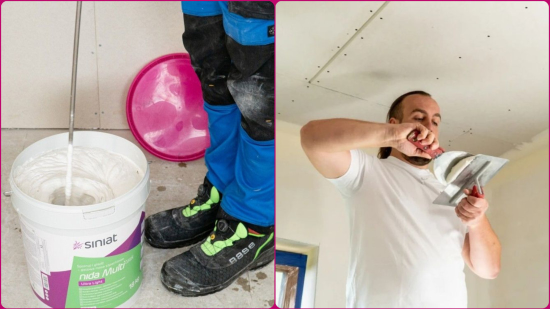

Technika szpachlowania w upały
W wysokiej temperaturze warto nakładać cieńsze warstwy masy. Schną one równiej i łatwiej nad nimi zapanować. Lepiej też mieszać mniejsze porcje materiału, ponieważ masa może zacząć wiązać już w wiadrze, zanim zostanie wykorzystana na ścianie.
Prace powinny przebiegać sprawnie, ale bez pośpiechu. Zbyt szybkie ruchy, dokładanie masy na przesuszone fragmenty albo poprawianie powierzchni po czasie mogą pogorszyć efekt końcowy. W upały szczególnie ważna jest regularna kontrola konsystencji masy i obserwowanie, jak zachowuje się ona na podłożu.
