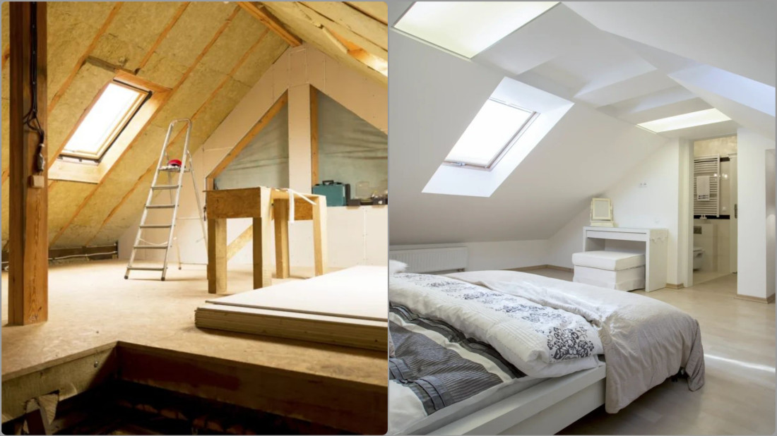

Adaptacja poddasza to jeden z najpopularniejszych sposobów na powiększenie przestrzeni w domu jednorodzinnym. Taka modernizacja może jednak przynieść więcej szkód niż korzyści, jeśli prace zostaną źle zaplanowane lub wykonane. Najczęstsze problemy pojawiają się w obszarze izolacji termicznej, paroizolacji, wentylacji połaci i oceny stanu konstrukcji. Ich skutkiem bywają zawilgocenie, utrata ciepła, rozwój pleśni, a nawet uszkodzenia dachu.

W domach z nieużytkowym strychem najczęściej ocieplona była jedynie podłoga nad niższą kondygnacją, a same połacie dachowe pozostawały bez izolacji. Przy zmianie funkcji poddasza trzeba więc wykonać ocieplenie połaci, zazwyczaj między krokwiami i pod nimi, a od strony wnętrza zastosować szczelną paroizolację, która ograniczy przenikanie pary wodnej do ocieplenia.
Duże znaczenie ma też układ warstw od strony zewnętrznej. Jeśli stare pokrycie zostaje, konieczne jest zapewnienie sprawnej szczeliny wentylacyjnej między izolacją a warstwą podpokryciową. Jeśli pokrycie jest demontowane, można wykonać pełny, nowy układ z membraną dachową, kontrłatami, łatami i docelowym pokryciem. To rozwiązanie poprawia ochronę ocieplenia i trwałość całej przegrody.
