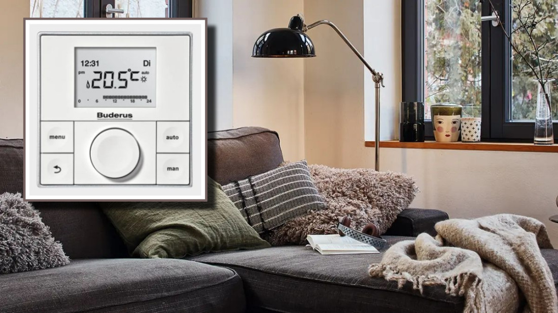

Regulator pokojowy - czym jest i jak działa?
Regulator pokojowy to urządzenie sterujące instalacją grzewczą, które dostosowuje moc źródła ciepła do aktualnych warunków w pomieszczeniu. Najczęściej współpracuje on z kotłem, przesyłając do niego odpowiednie sygnały operacyjne.
Należy wyraźnie rozróżnić regulator od standardowego termostatu pokojowego. Termostat działa w sposób zero-jedynkowy: włącza lub wyłącza ogrzewanie po osiągnięciu progu temperatury. Regulator jest rozwiązaniem bardziej zaawansowanym i dynamicznym - inteligentnie wpływa na proces pracy urządzenia grzewczego, a nie tylko na jego stan aktywności.
Proces ten opiera się na ciągłej analizie danych. Wbudowany czujnik monitoruje temperaturę w pomieszczeniu i porównuje ją z wartością zadaną przez użytkownika. Gdy ciepło przekroczy ustalony poziom, regulator nakazuje zmniejszenie mocy kotła lub jego wyłączenie. Gdy robi się zbyt chłodno, urządzenie automatycznie wznawia pracę źródła ciepła lub zwiększa jego wydajność. Dzięki tej nieustannej reakcji instalacja działa płynnie, unikając gwałtownych skoków temperatury.
