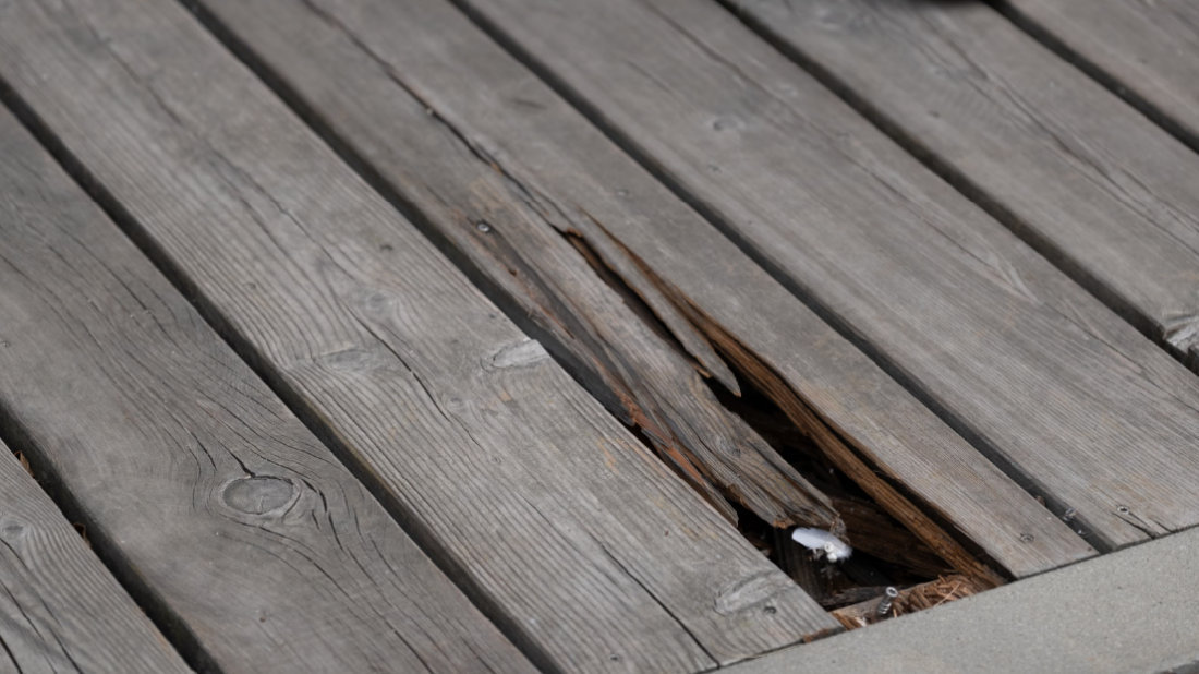

Pękające czoła desek tarasowych potrafią zepsuć efekt nawet na świeżo wykonanym tarasie. Najczęściej problem widać na końcówkach: drewno „rozchodzi się” promieniście, pojawiają się mikroszczeliny, a z czasem pęknięcia robią się głębsze i łatwiej łapią brud. Dobra wiadomość jest taka, że w wielu przypadkach da się te uszkodzenia znacząco ograniczyć. Zła – że pękanie w drewnie jest procesem naturalnym i nie da się go całkowicie wyeliminować. Taras pracuje przez cały rok: raz nasiąka, raz wysycha, raz jest rozgrzany słońcem, innym razem skuty mrozem. Klucz do sukcesu polega na tym, by najbardziej wrażliwe miejsca zabezpieczyć mądrze i konsekwentnie, bo to właśnie tam zaczyna się większość problemów.

Czoło deski to jej „najbardziej chłonna” część. W tym miejscu widać przekrój włókien i strukturę drewna, czyli drogę, którą wilgoć potrafi wnikać najszybciej. Kiedy końcówka deski nasiąka wodą po deszczu, a potem gwałtownie schnie na wietrze albo w słońcu, materiał zmienia wymiary.
Drewno pęcznieje i kurczy się w rytmie pogody, a te cykle powodują naprężenia. Jeśli końcówka raz przyjmie dużo wody, a raz odda ją bardzo szybko, naprężenia rosną i w końcu pojawiają się pęknięcia. Zwykle nie jest to „wada tarasu”, tylko konsekwencja tego, że drewno jest żywe i reaguje na otoczenie.
Na intensywność problemu wpływa kilka typowych sytuacji: tarasy bez zadaszenia, miejsca narażone na długie zaleganie śniegu, końcówki desek nad gruntem, gdzie wilgoć utrzymuje się dłużej, oraz fragmenty przy ścianach, gdzie woda potrafi spływać i zatrzymywać się w jednym obszarze. Nawet staranny montaż nie zatrzyma zjawiska w 100%, ale może sprawić, że pęknięcia będą drobne, estetycznie akceptowalne i mniej groźne dla trwałości drewna.
