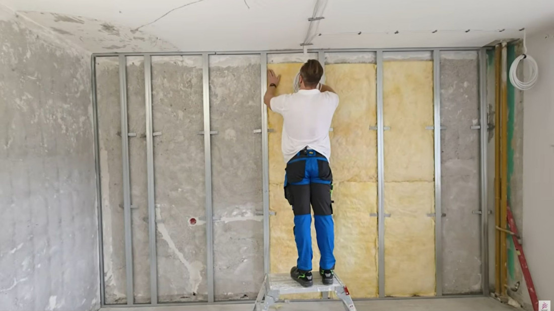

W tym rozwiązaniu kluczowe jest zrozumienie zasady, że dźwięk to fala akustyczna i drgania. Jeśli nową zabudowę połączysz ze ścianą „na sztywno”, drgania przejdą dalej i efekt będzie rozczarowujący.
Dlatego sednem systemu jest ograniczenie przenoszenia wibracji ze ściany sąsiada na nową okładzinę z płyt gipsowo-kartonowych, a dopiero potem dołożenie warstw poprawiających izolacyjność.
Esy akustyczne i wieszaki z gumą
Najważniejszym elementem są „esy akustyczne”, czyli łączniki różniące się od standardowych tym, że mają wbudowaną gumkę izolacyjną. Mocowanie odbywa się przez tę gumę, dzięki czemu drgania nie są przekazywane bezpośrednio na stelaż.
W praktyce to odpowiednik podejścia znanego z wieszaków akustycznych z gumową wkładką – cel jest ten sam: odsprzęgnąć konstrukcję od hałasującej przegrody.
Wybranie okładziny zakotwionej (zamiast ścianki wolnostojącej) ma jeszcze jedną zaletę: oszczędzasz miejsce i możesz podejść możliwie blisko do istniejącej ściany, co w mieszkaniach często jest kluczowe.
Stelaż z profili UD i CD: jak go rozplanować, żeby było stabilnie i cicho?
Konstrukcja opiera się na profilach metalowych. Na obwodzie, czyli przy podłodze, suficie i ścianach bocznych, montuje się profile UD, a pionowo ustawia profile CD. Typowy rozstaw profili CD to 60 cm, a dla usztywnienia narożnika sensowne jest dodanie dodatkowego profilu bliżej krawędzi, na przykład około 30 cm od ściany bocznej.
Duże znaczenie ma też gęstość mocowań. Choć katalogowe rozwiązania często dopuszczają większe odstępy, w praktycznych realizacjach spotyka się zagęszczenie, na przykład dwa wieszaki na profil i rozstaw około 80–90 cm. Taki zabieg poprawia sztywność układu bez „zabijania” idei odsprzęgnięcia, bo nadal pracuje tu warstwa gumowa.
Jak wyciszyć sąsiada? - Remont Solo by Siniat odc. 2
Istotna rola wełny mineralnej w uzyskaniu komfortu akustycznego
Pomiędzy profilami układa się wełnę mineralną w brytach. Jej zadaniem jest pochłanianie energii fali dźwiękowej wewnątrz przegrody i ograniczanie rezonansów. To ważne uzupełnienie odcięcia drgań na łącznikach: sama wełna nie zastąpi „esów akustycznych”, ale bez wełny cała przegroda zwykle wypada słabiej, szczególnie w zakresie mowy.
Podwójne płytowanie: masa i szczelność zamiast „cienkiej ścianki”
W opisanym rozwiązaniu stosuje się dwie warstwy poszycia z płyt g-k. Dodatkowa warstwa zwiększa masę przegrody, a masa jest jednym z filarów izolacyjności akustycznej. Druga korzyść to szczelność: dwuwarstwowe płytowanie pomaga ograniczyć „mikroszczeliny”, którymi dźwięk potrafi uciekać zaskakująco skutecznie.
Im dokładniej zrobione docinki, łączenia i doszczelnienia, tym lepiej działa całość.
