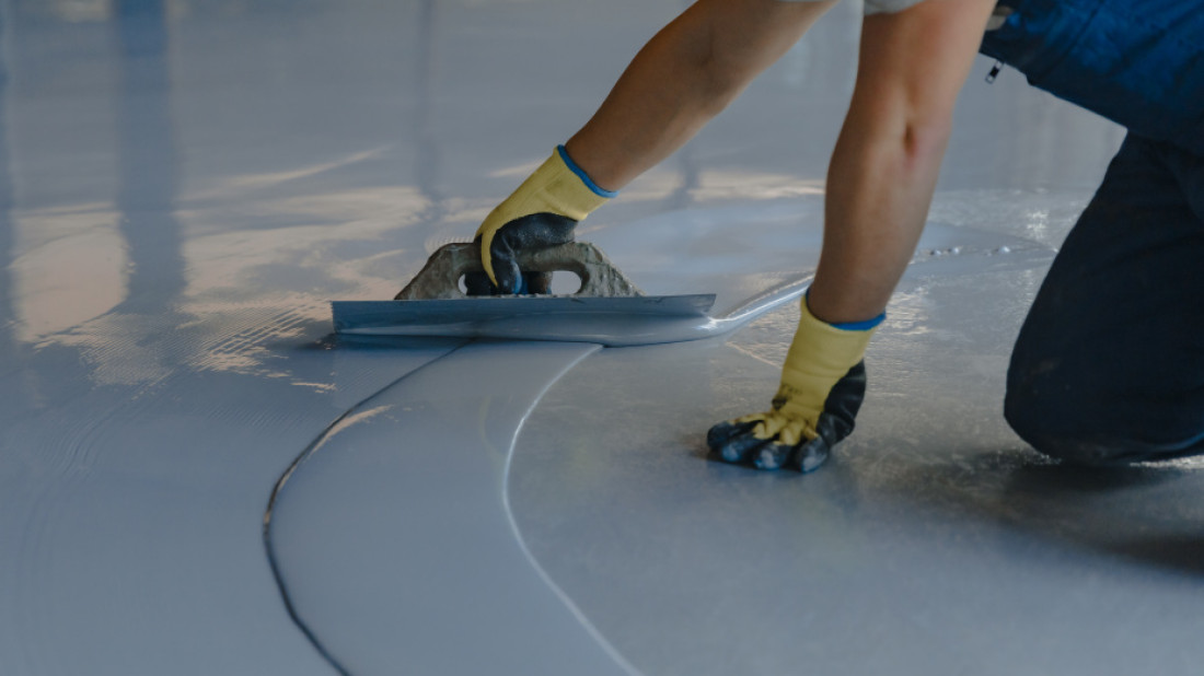

Najczęstszym winowajcą jest błąd w proporcjach mieszania. W tym materiale nie ma miejsca na „na oko” – tu liczy się dokładność co do grama czy mililitra. Jeśli dasz zbyt dużo żywicy, reakcja chemiczna nie zajdzie w pełni. Jeśli przegapisz kilka kropel utwardzacza – utwardzenie będzie niepełne.
Drugim czynnikiem jest temperatura otoczenia. Żywica potrzebuje ciepła. Jeśli masz 15°C w warsztacie czy garażu, to tak, jakbyś próbował ususzyć pranie zimą na balkonie. Można? Można. Ale potrwa wieki.
Nie bez znaczenia jest też wilgoć – zwłaszcza jeśli nakładasz żywicę na podłoże, które jeszcze nie zdążyło dobrze wyschnąć. Nawet mikroskopijne ilości wody potrafią zaburzyć proces polimeryzacji. Efekt? Klejąca maź zamiast twardej powłoki.
A co, jeśli używasz starych składników? Przeterminowany lub zanieczyszczony utwardzacz to jak popsuty katalizator – nie wywoła odpowiedniej reakcji, a ty zostaniesz z problemem, którego nie rozwiąże nawet najlepsza suszarka.
Jak przyspieszyć schnięcie żywicy epoksydowej?
Na szczęście jest kilka sprawdzonych sposobów, które pomagają uratować sytuację – i przyspieszyć utwardzanie żywicy, nawet gdy pierwsze godziny nie zapowiadają happy endu.
Podnieś temperaturę. Ciepło to Twój sprzymierzeniec
20–25°C to idealna temperatura pracy z żywicą. Jeśli jest chłodniej – działaj! Włącz lampę halogenową, nagrzewnicę albo suszarkę budowlaną. Nie kieruj jednak gorącego powietrza bezpośrednio na żywicę – zamiast równomiernie rozłożyć ciepło, możesz uzyskać nierówną strukturę i lokalne przegrzania. Lepiej nagrzewać całą przestrzeń niż punktowo.
Jeśli możesz, podgrzej również samo podłoże – np. poprzez wcześniejsze ogrzanie pomieszczenia lub powierzchni roboczej. Reakcja epoksydowa zachodzi wtedy szybciej i sprawniej. Czasem kilka stopni różnicy robi gigantyczną robotę.

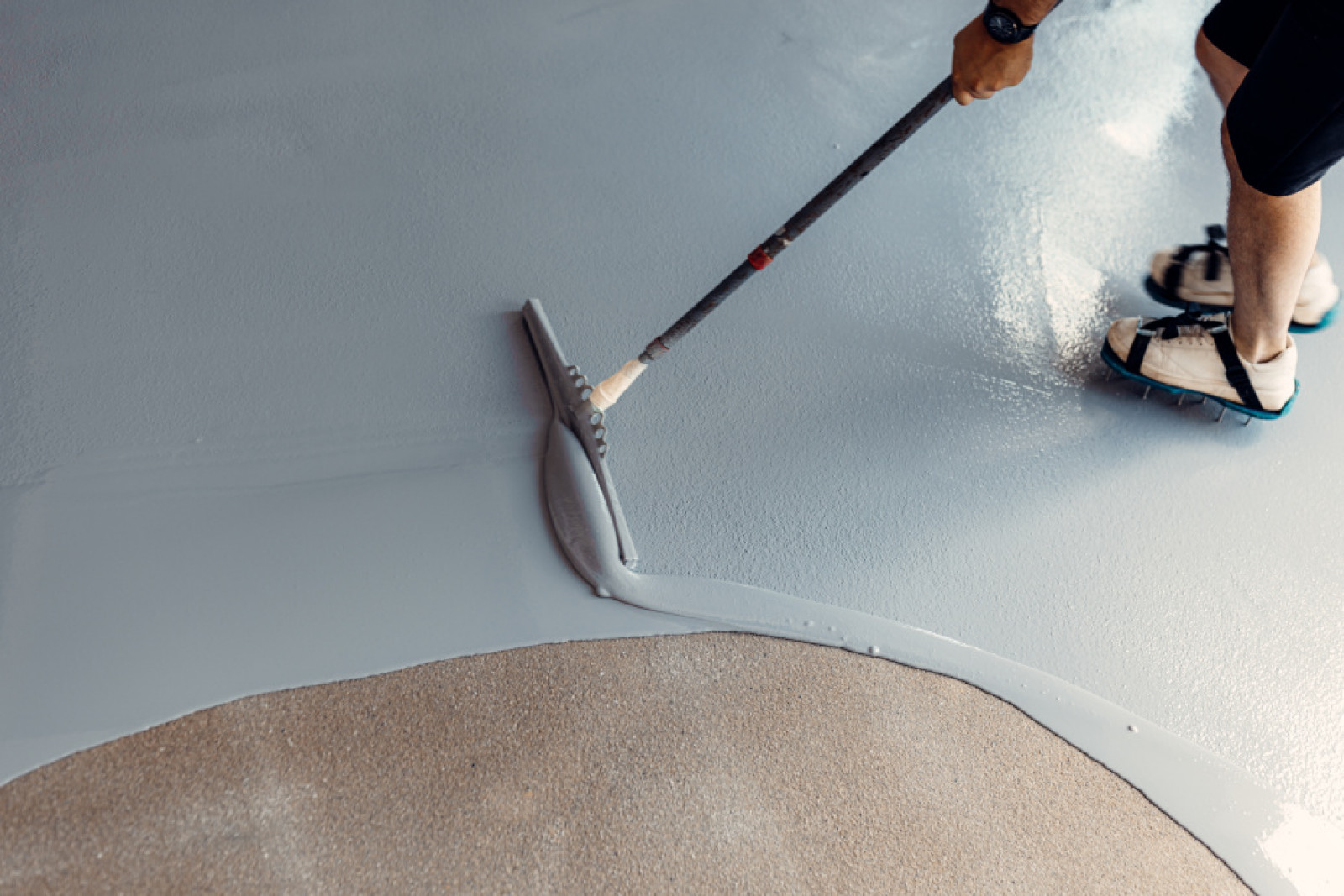

Ile tak naprawdę schnie żywica epoksydowa?
Standardowo mówi się o 24–48 godzinach w temperaturze pokojowej, ale to wartość orientacyjna. Jeśli masz do czynienia z grubą warstwą albo chłodnym pomieszczeniem – przygotuj się na nawet 72 godziny czekania. A jeżeli zależy Ci na pełnej, użytkowej twardości – zwłaszcza przy warstwach narażonych na ścieranie lub kontakt z wodą – warto odczekać nawet tydzień.
Pamiętaj: żywica nie twardnieje tylko „na wierzchu” – musi utwardzić się w całej objętości. Dlatego, zanim zaczniesz szlifować, malować albo używać powierzchni, daj jej czas na pełną polimeryzację. To się po prostu opłaca.
