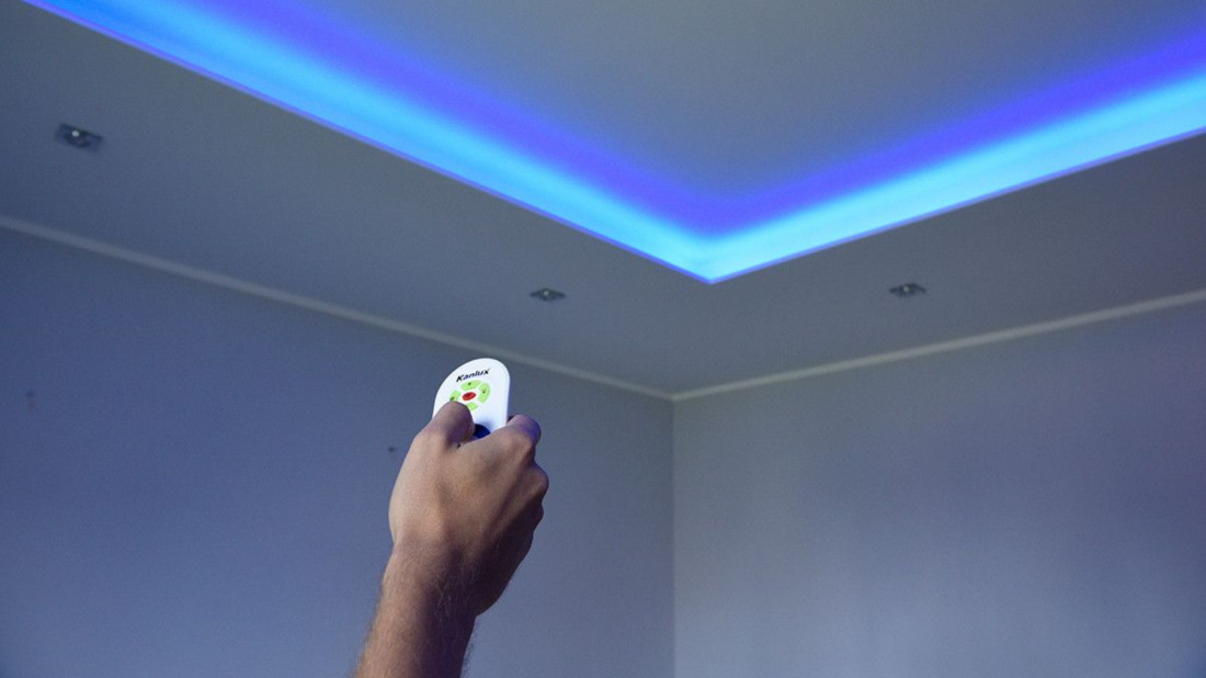

Rozważając oświetlenie sufitu, warto wybrać taśmę wielokolorową RGB, do której niezbędny jest kontroler sterujący barwą, intensywnością światła i dodatkowymi opcjami
