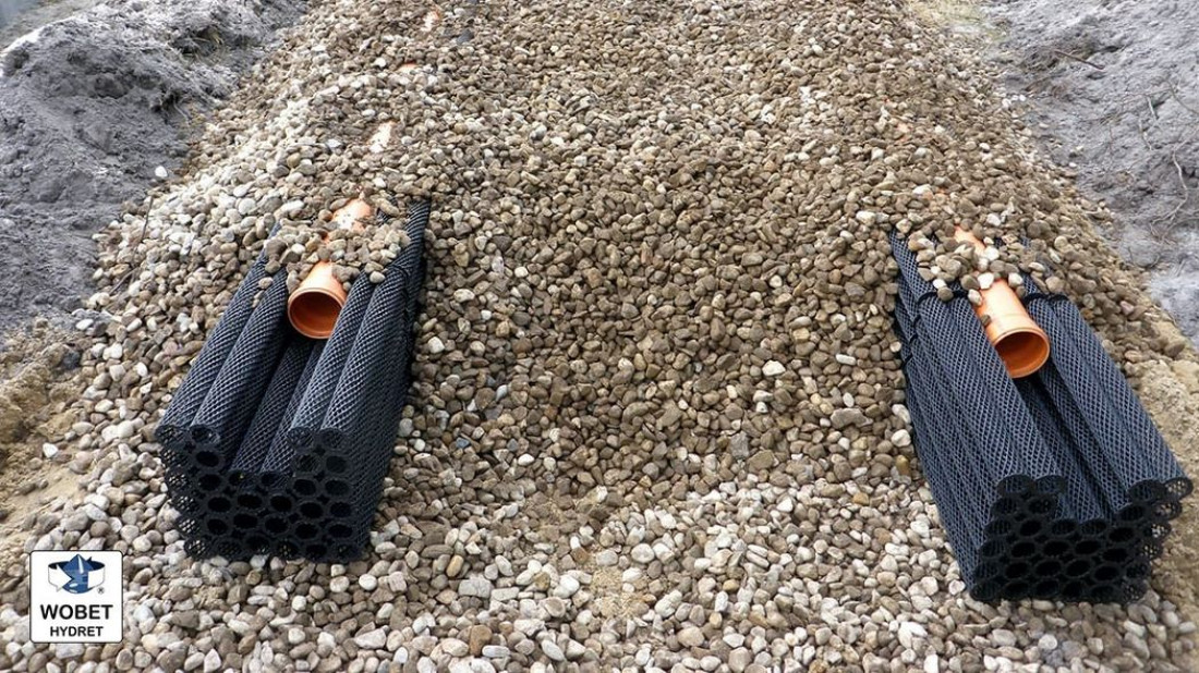

Drenaż rozsączający - uniwersalne i skuteczne rozwiązanie
Drenaż rozsączający, składający się z perforowanych rur umieszczonych w gruncie na warstwie płukanego żwiru o frakcji 16-32 mm, stanowi metodę o szerokim zastosowaniu. Umożliwia on stopniowe rozprowadzanie i wchłanianie oczyszczonej wody przez grunt. Jest to rozwiązanie skuteczne zarówno w przypadku oczyszczalni drenażowych, jak i biologicznych. Rozprowadzanie ścieków na większej powierzchni zwiększa efektywność wsiąkania i minimalizuje ryzyko lokalnych podtopień oraz problemów z wilgocią.

Rozwiązanie dla oczyszczalni biologicznej
W przypadku oczyszczalni biologicznej zaleca się zastosowanie drenażu rozsączającego na podsypce z płukanego żwiru lub na pakietach rozsączających PRO-1R. Studnia chłonna może być rozważana jako opcjonalne rozwiązanie, pod warunkiem spełnienia odpowiednich warunków gruntowych.

Drenaż rozsączający jest rozwiązaniem uniwersalnym i skutecznym, sprawdzającym się w większości przypadków. Studnia chłonna powinna być rozważana jedynie tam, gdzie badania geologiczne potwierdzają jej efektywność. Kluczowym aspektem, niezależnie od wybranej metody, jest odpowiedni dobór ilości płukanego żwiru o frakcji 16-32 mm, co ma istotny wpływ na skuteczność rozsączania.
źródło i zdjęcie: WOBET-HYDRET
