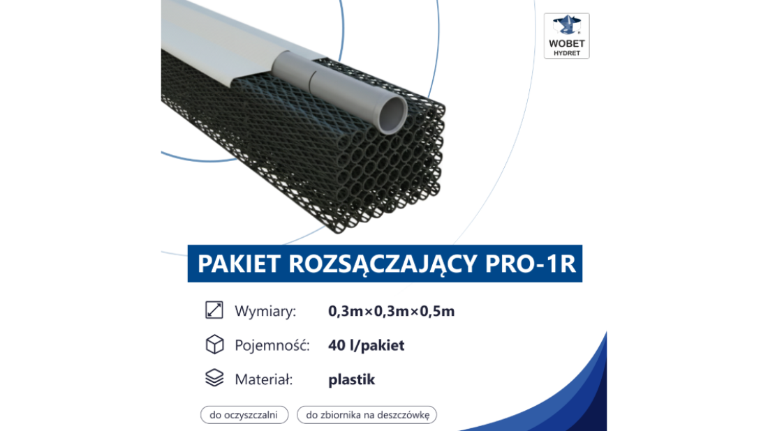

W praktyce różnice w długości systemu zależą od typu zastosowanej oczyszczalni oraz warunków panujących w gruncie. W przykładowej oczyszczalni biologicznej dla 6 osób, np. ZBS-6C, łączna długość drenażu na pakietach PRO-1R (w sprzyjających warunkach gruntowo-wodnych) może wynosić 24 mb.
Sytuacja zmienia się, gdy system bazuje na osadniku gnilnym. Dla oczyszczalni zrealizowanych w oparciu o osadnik gnilny 2-komorowy z uwagi na niższy stopień oczyszczenia niż systemy biologiczne, zalecane jest stosowanie większej długości drenażu na pakietach. Jako przykład warto podać zestaw z osadnikiem 3,5 m3 2-komorowym dla 6 użytkowników, łączna długość drenażu na pakietach PRO-1R (w sprzyjających warunkach gruntowo-wodnych) może wynosić 36mb.

Proces instalacji pakietów PRO został zaprojektowany tak, aby maksymalnie ułatwić pracę ekipom montażowym. Pakiety rozsączające PRO-1R oraz PRO-2R układane są na podsypce (jeden za drugim) i posiadają „wgłębienie” pozwalające w łatwy sposób wprowadzić rurę drenażową 110. Takie rozwiązanie eliminuje ryzyko przesunięcia się elementów podczas zasypywania wykopu.
Istotna jest również sama technika montażu rur. Rury wkładane są w pakiet od góry, ale ich nacięcia są skierowane do dołu, tj. w stronę podsypki ze żwiru płukanego. Zapewnia to swobodny odpływ cieczy do warstwy rozsączającej. Całość wieńczą prace wykończeniowe: po zakończeniu obsypywania boków pakietu żwirem płukanym i wyrównaniem jego poziomu z górną powierzchnią pakietu (wraz z rurą, która nie wystaje po za jego obrys), tworzy się powierzchnia na której układana jest geowłóknina.
