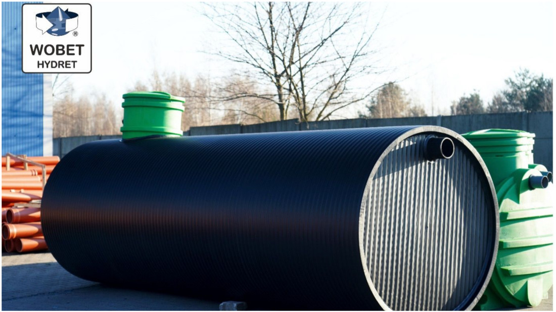

Trwałość zbiorników z tworzywa sztucznego i trudności wymiany
Pewnym rozwiązaniem eliminującym ryzyko nieszczelności są szamba z tworzywa sztucznego, zwłaszcza w wariantach dwupłaszczowych. Zapewniają one całkowitą barierę dla wód podskórnych, dzięki czemu pełna kubatura 10 m³ służy wyłącznie domownikom, co pozwala maksymalnie wydłużyć przerwy między przyjazdami wozu asenizacyjnego. Wybór odpowiedniej technologii ma kluczowe znaczenie już na początku budowy, ponieważ gdy osadzony zbiornik straci szczelność, jego demontaż jest skrajnie trudny, a łączny koszt wymiany na nowy system znacznie przewyższa wydatek na prawidłowy montaż trwałego zbiornika od pierwszego etapu prac.
