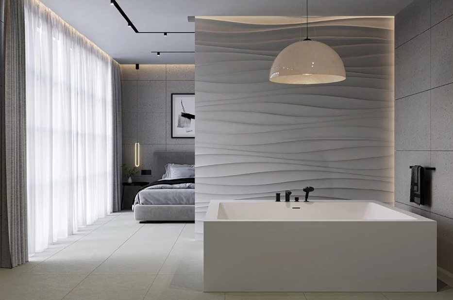

Beton architektoniczny w łazience to doskonała alternatywa dla popularnych kafelków, czy płytek
