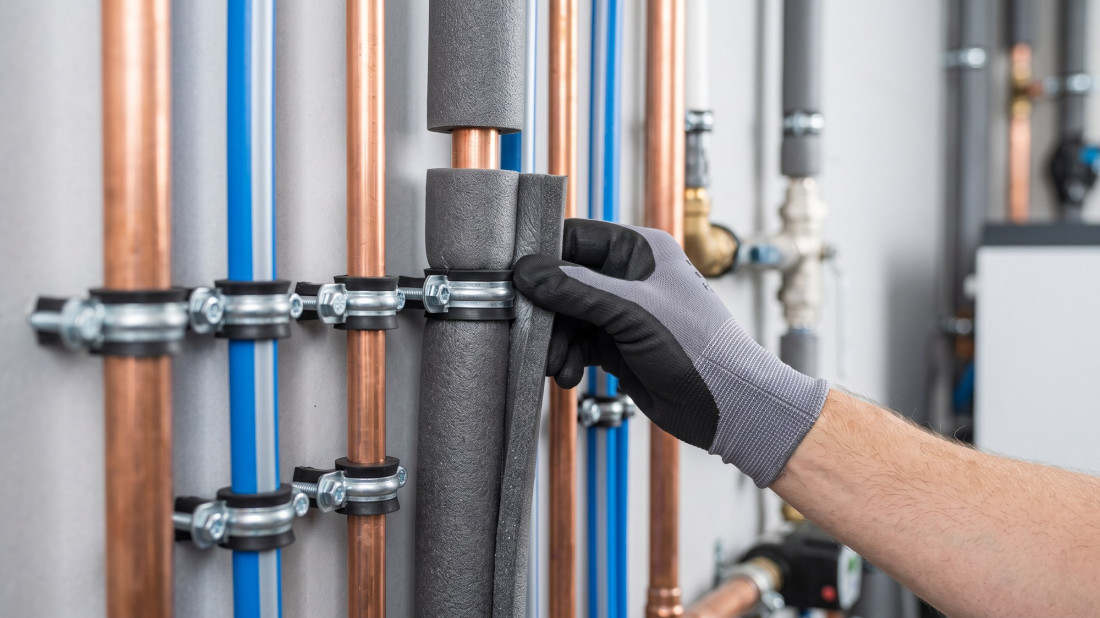

Jak wybrać i zamontować piankę polietylenową?
Przy wyborze izolacji należy uwzględnić lokalizację rur oraz ich temperaturę pracy. W miejscach, gdzie rury grzewcze przechodzą przez wnętrza, można zastosować częściową izolację, np. tylko od spodu, aby ciepło "uciekało" do pomieszczeń, wspomagając ogrzewanie.
Kroki montażu:
  1. Oczyść powierzchnię rury.
  2. Dopasuj długość otuliny do wymiarów rury.
  3. Zamontuj piankę, zaciskając ją na rurze lub używając kleju w miejscach łączeń.
  4. Zabezpiecz izolację taśmą, aby zapobiec jej przesuwaniu.
