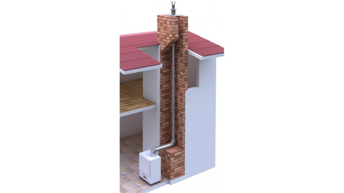

Modernizacja instalacji odprowadzania spalin w istniejącym budynku polega na umieszczeniu stalowego systemu bezpośrednio wewnątrz murowanego kanału. Wkłady kominowe ze stali nierdzewnej pozwalają przywrócić pełną sprawność przewodu bez konieczności kosztownego kucia czy przebudowy komina. Prawidłowy dobór instalacji zależy przede wszystkim od rodzaju urządzenia grzewczego i paliwa, a także od wewnętrznych wymiarów szachtu.

Kształt wkładu dobiera się ściśle do wymiarów kanału murowanego. W prostych szachtach o standardowym przekroju stosuje się wkłady okrągłe w typoszeregu średnic fi 150, 160, 180, 200 oraz 220 mm. W przypadku wąskich kominów prostokątnych optymalnym wyborem są wkłady owalne, produkowane w rozmiarach 100/200, 100/220, 120/200, 120/220, 120/240 oraz 140/250 mm, z wyjściem na szeroki lub wąski bok. Umożliwiają one zachowanie wymaganego przekroju spalinowego w przewężonym kanale. Gdy przewód kominowy ma nieregularny przebieg lub załamania, montuje się elastyczne przewody stalowe STALFLEX.
