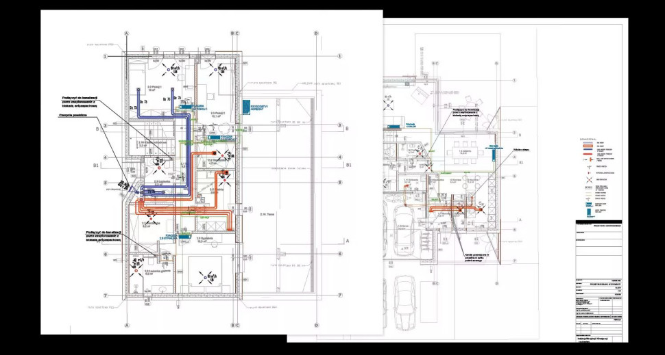

1. Brak profesjonalnego projektu
Podstawą skutecznego systemu rekuperacji jest dobrze przygotowany projekt, który uwzględnia specyfikę budynku, liczbę osób i pomieszczeń. W projekcie należy precyzyjnie dobrać średnice rur i wyliczyć wydatek powietrza. Niewłaściwe zaprojektowanie może prowadzić do problemów z wydajnością i nadmiernym zużyciem energii.
Dobrze zaprojektowane kanały zapewnią Ci komfort oddychania w każdym pomieszczeniu
Dobrze zaprojektowane kanały zapewnią komfort oddychania w każdym pomieszczeniu
