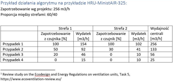

Jak działa algorytm?
Tak przygotowany system mierzy stale jakość powietrza (poziom CO2) i w przypadku, kiedy domownicy pojawiają się w danej strefie, algorytm rozdzieli powietrze proporcjonalnie do odczytów stężenia CO2.
Jeżeli zapotrzebowanie na wentylacje w poszczególnych strefach będzie różne, strefa z wyższym zapotrzebowaniem będzie całkowicie otwarta, a strefa z niższym zapotrzebowaniem będzie częściowo zamknięta. Przy pomiarze CO2 poniżej 800ppm żądanie wentylacji wynosi 0%, a centrala nawiewa minimum niezbędne do wentylowania pustego domu.
Z kolei powyżej 1900ppm, żądanie ze strefy będzie 100% dopóki poziom dwutlenku węgla nie zacznie spadać. Odczyty pomiędzy tymi wartościami generują proporcjonalne zwiększanie lub zmniejszanie zapotrzebowania i odpowiedni wydatek centrali.
Przyjmuje się na podstawie obserwacji , że domownicy średnio przebywają na połowie powierzchni domu przez 63% dnia¹. Czyli 256*0,5*0,63=80 m³/h. Czyli strumień powietrza mógłby być obniżony nawet o 70%! To oczywiście wartość teoretyczna, ale można próbować dążyć do takich przepływów.
Tabela: Przykład działania algorytmu na przykładzie HRU-MInistAIR-325
W efekcie centrala dostarcza odpowiednią ilość świeżego powietrza, w odpowiednim miejscu i czasie. Ilość powietrza wyciąganego jest zawsze zbilansowana do poziomu nawiewu.

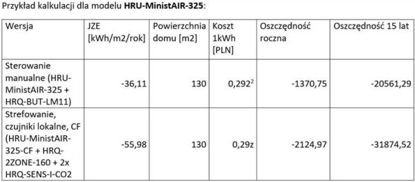

Wraz z obniżoną wydajnością centrali, zmniejsza się zużycie prądu, oraz zapotrzebowanie na energię potrzebną do ogrzewania. Oszczędności przy zastosowaniu wentylacji mechanicznej z odzyskiem ciepłą wskazuje unijny współczynnik JZE.
Modele central w klasie A (najpowszechniejszej) z manualnym sterowaniem osiągają -34 do -42 kWh/m²/rok, co oznacza o tyle mniejsze zużycie energii względem wentylacji naturalnej.
System wyposażany w czujniki, strefowanie może osiągnąć 55 kWh/m²/rok. To nawet dodatkowe 20 kWh oszczędności z metra kwadratowego rocznie.
Tabela: Przykład kalkulacji dla modelu HRU-MInistAIR-325
