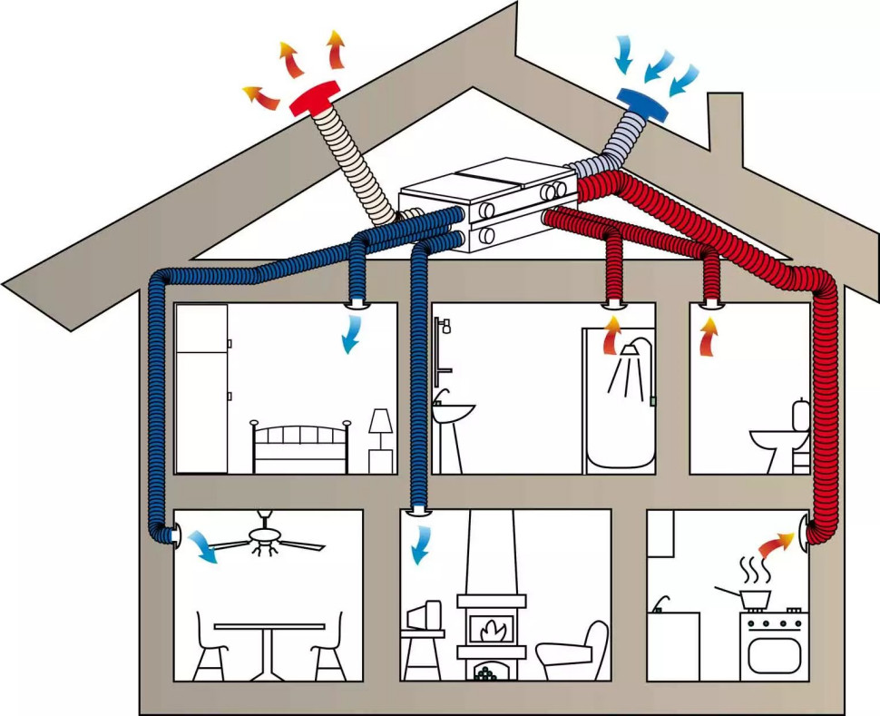

Wentylacja mechaniczna – idealne rozwiązanie
Jeżeli w domu nie ma komina, najlepszym wyborem jest wentylacja mechaniczna, zwana rekuperacją. System ten nie tylko zapewnia skuteczną wymianę powietrza, ale także pozwala na odzysk ciepła, co przekłada się na niższe koszty ogrzewania. Dzięki wentylatorom, powietrze może być filtrowane i rozprowadzane w sposób kontrolowany, co minimalizuje ryzyko zanieczyszczeń i hałasu z zewnątrz.

Wentylacja nawiewno-wywiewna z odzyskiem ciepła
Wentylacja mechaniczna nawiewno-wywiewna z rekuperacją to nowoczesne rozwiązanie, które pozwala nie tylko na skuteczną wymianę powietrza, ale także na oszczędności w ogrzewaniu. System ten działa na zasadzie równoważenia ilości powietrza nawiewanego i wywiewanego, co zapewnia optymalny komfort cieplny w pomieszczeniach. Dodatkowym atutem jest możliwość filtrowania powietrza, co zmniejsza ilość pyłków i zanieczyszczeń wewnątrz budynku.

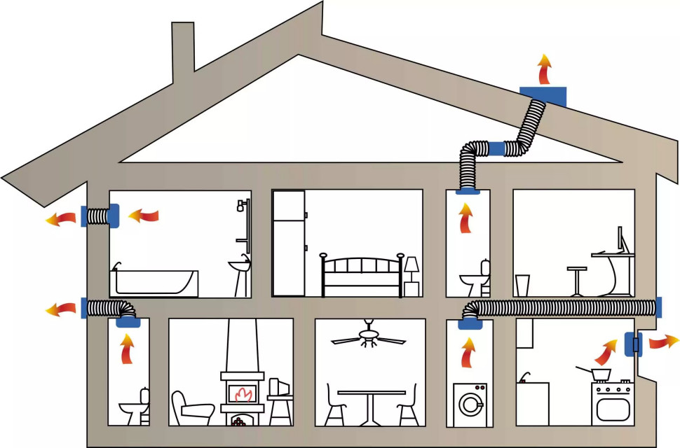

Wentylacja łazienki i kuchni
Pomieszczenia takie jak łazienka i kuchnia wymagają szczególnej uwagi. W łazience gromadzi się para wodna, która bez odpowiedniej wentylacji może prowadzić do zagrzybienia ścian i sufitu. W tym przypadku wentylacja mechaniczna jest bardzo efektywna – można zainstalować wentylatory, które automatycznie uruchamiają się podczas korzystania z łazienki.
W kuchni, zwłaszcza jeśli korzystasz z kuchenki gazowej, ważne jest, aby system wentylacyjny działał niezawodnie. Okap kuchenny z funkcją odprowadzania powietrza na zewnątrz w połączeniu z systemem wentylacji mechanicznej skutecznie eliminuje opary i nieprzyjemne zapachy.
