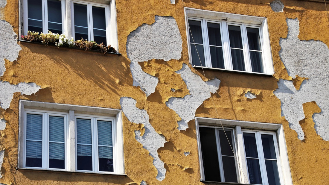

Ocena jakości tynku nie jest skomplikowana. Dobrze wykonany tynk powinien być jednolity, bez widocznych łączeń między poszczególnymi warstwami. Niestety, takie niedoskonałości często wynikają z błędów popełnianych podczas prac, takich jak:
  • Zbyt mała ekipa: Niedostateczna liczba pracowników może wydłużyć czas wykonywania prac, co sprzyja powstawaniu nieestetycznych łączeń.
  • Niewystarczająca ilość rusztowań: Nieprawidłowe ustawienie rusztowań utrudnia równomierne nakładanie tynku.
  • Prace w wysokich temperaturach: Wysoka temperatura przyspiesza wysychanie tynku, co utrudnia jego równomierne rozprowadzenie i wykończenie.
Co wpływa na estetykę tynku?
Równomierne zatarcie tynku to klucz do uzyskania estetycznego wykończenia. Choć widoczne łączenia nie wpływają na trwałość tynku, to znacząco obniżają walory wizualne budynku. Dlatego warto zwrócić uwagę, czy wykonawca odpowiednio zatarł powierzchnię. Niestety, naprawa takich niedoskonałości jest kosztowna i czasochłonna.
Jak naprawić uszkodzony tynk?
Naprawa uszkodzonego tynku często wymaga ingerencji specjalisty. W wielu przypadkach samo przemalowanie nie wystarczy, aby ukryć wszystkie defekty. Najczęściej jedynym skutecznym rozwiązaniem jest wykonanie nowej warstwy tynku na całej powierzchni lub przynajmniej na uszkodzonych fragmentach.
Jakie błędy najczęściej popełniają wykonawcy przy tynkowaniu elewacji?
Jednym z najczęstszych błędów popełnianych przez wykonawców jest dodawanie wody do tynku. Choć może się wydawać, że rozcieńczony materiał łatwiej się rozprowadza, to w rzeczywistości osłabia strukturę tynku, czyniąc go bardziej podatnym na uszkodzenia.
