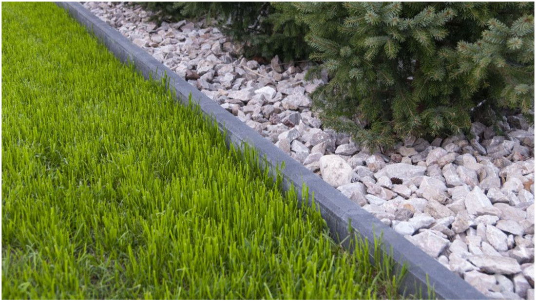

Betonowe obrzeża to doskonały sposób na uporządkowanie przestrzeni w ogrodzie. Oddzielają trawniki od ścieżek, wyznaczają miejsce na grządki lub tworzą granice dla obszarów wyłożonych kamieniem ozdobnym. Aby spełniały swoją funkcję i były stabilne, muszą być prawidłowo osadzone. Jak głęboko osadzić obrzeża i jak krok po kroku wykonać montaż?

Betonowe obrzeża wymagają solidnego fundamentu, aby zachować stabilność. Zakopanie ich bezpośrednio w ziemi nie jest wystarczające, zwłaszcza w przypadku deszczu. Napór wody może rozmiękczyć podłoże, co spowoduje osiadanie i przechylanie się obrzeży. Dlatego tak ważne jest osadzenie ich na betonie, który zapewni stabilność na długie lata.
