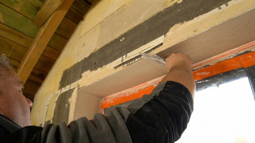

Pracę zaczyna się od zamocowania wzdłuż krawędzi otworu okiennego lub drzwiowego metalowych narożników siateczkowych. Narożniki stabilizują krawędzie, ułatwiają kontrolę grubości tynku i pozwalają uzyskać idealnie proste linie, co przy nowych oknach i drzwiach jest szczególnie widoczne. Tynk narzuca się kielnią lub pacą na przygotowane podłoże, a następnie wstępnie wyrównuje pacą lub długą szpachlą. Jeśli pojawiają się drobne ubytki, trzeba je od razu uzupełnić i ponownie ściągnąć powierzchnię na równo.
Dodatkowo, zgodnie z zaleceniami technicznymi, należy pamiętać o utrzymaniu wymaganych grubości warstwy tynkuwarstwa nie powinna być cieńsza niż 8 mm, a w standardowych pracach najczęściej utrzymuje się około 10–15 mm. Dzięki odpowiedniemu prowadzeniu narzędzi i kontroli grubości na narożnikach powierzchnia ościeży uzyskuje właściwą geometrię i stabilność, co ułatwia późniejsze wykończenia.

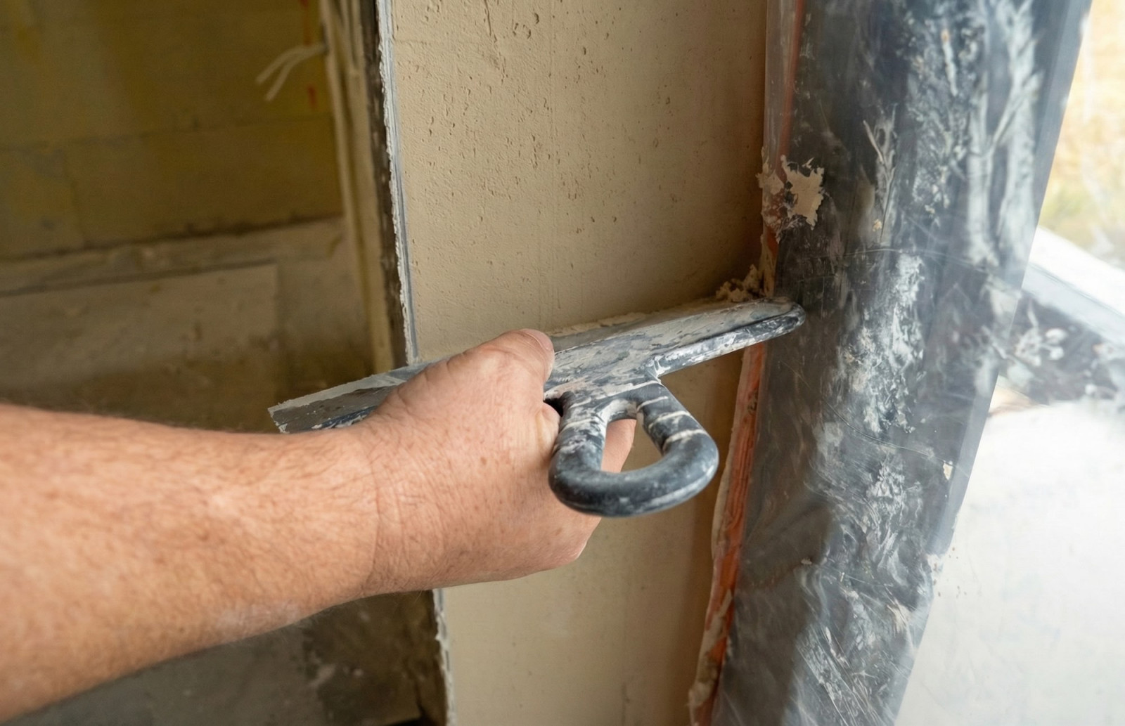

Po wstępnym związaniu zaprawy przychodzi czas na przeskrobanie, czyli zebranie nadmiaru i wystających nierówności, zwłaszcza przy narożnikach oraz styku z ramą. Następnie powierzchnię delikatnie się zrasza wodą i zaciera pacą gąbkową, aby wyciągnąć „mleczko” wypełniające pory. Gdy mleczko zmatowieje, rozprowadza się je równomiernie długą szpachlą, uzyskując równe i gładkie wykończenie gotowe pod dalsze prace. Ten etap wymaga precyzji, bo kluczowy jest moment, w którym tynk jest już związany, ale jeszcze podatny na wygładzanie. Zbyt wczesne zacieranie rozrywa powierzchnię, a zbyt późne utrudnia uzyskanie idealnej gładkości.
Wyrównywanie tynku za pomocą długiej szpachli
