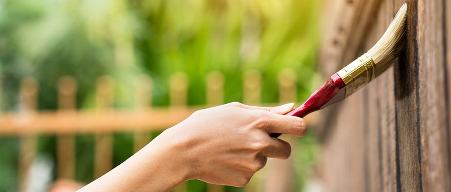

- "Zawsze lepiej zapobiegać niż leczyć. W tym przypadku mam na myśli ochronę powierzchni za pomocą oleju podkładowego z dodatkiem pigmentu. Zabezpieczenie aplikujemy bezpośrednio po montażu. Jeśli od montażu minęło już trochę czasu, to przed olejowaniem należy dokładnie wyczyścić całą powierzchnię. Zanieczyszczenia powierzchniowe sprzątamy za pomocą twardej szczotki z tworzywa. Następnie myjemy deski przy użyciu odpowiednich środków i porządnie spłukujemy. Teraz czekamy do wyschnięcia, a jeśli na wierzchu pozostał półprzezroczysty film - usuwamy go przed dalszą obróbką. Ewentualnie szlifujemy wszystko cienkim papierem ściernym, żeby uzyskać jednolitą powierzchnię. Następnie nakładamy dwie warstwy oleju przy użyciu szczotki, czy też gąbki. Rozprowadzamy go równomiernie na całej długości desek, aby uniknąć miejscowego nakładania się. Nadmiar wycieramy i po wyschnięciu pierwszej warstwy - nakładamy kolejną. Pigment z czasem wypłukuje się pod wpływem wody i opadów atmosferycznych. Jednak regularne czyszczenie desek z kurzu oraz zalegającego brudu znacząco wydłuża czas trwania ochrony." - tłumaczy krok po kroku Darina Lazarova, nasz ekspert od drewnianych tarasów i elewacji.

Ochrona powierzchni za pomocą oleju podkładowego z dodatkiem pigmentu
