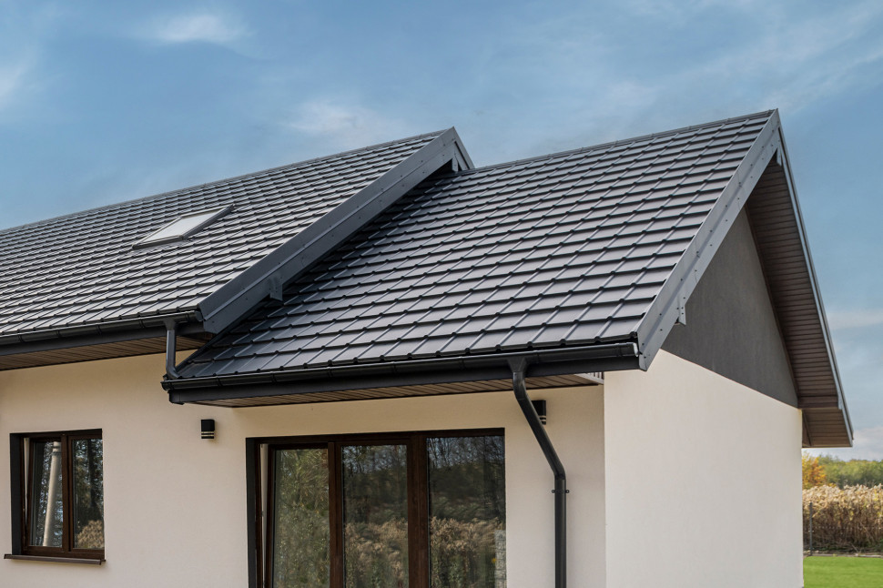

Podczas montażu blachodachówki panelowej, pierwszy rząd paneli powinien wystawać poza okap dachu o minimum 2 cm, co zapobiega bezpośredniemu kontaktowi z pierwszą łatą czy łatą wentylacyjną.
Dach budynku mieszkalnego kryty blachodachówką panelową TIGRA
Taka konfiguracja pozwala na niezakłócony przepływ powietrza i jest stosowana w różnych modelach blachodachówek, np. takich jak FIORD czy TIGRA.
