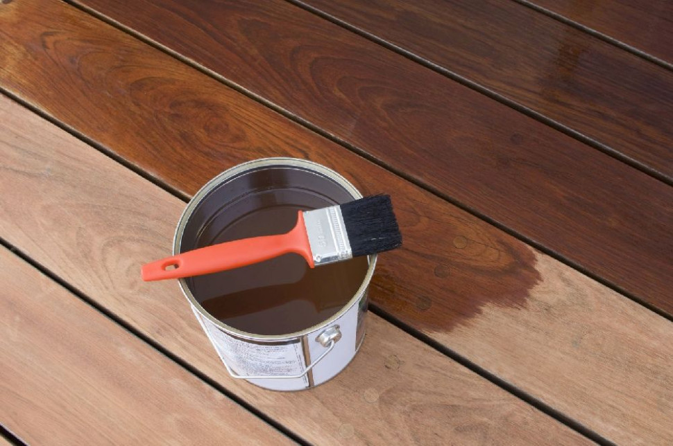

Podczas pielęgnacji drewnianego tarasu, kluczowym etapem jest ochrona przed szkodliwym działaniem promieni UV

Zaleca się stosowanie specjalistycznych preparatów do czyszczenia drewnianych tarasów. Unikaj ogólnodostępnych detergentów, które mogą negatywnie wpływać na drewno. Po czyszczeniu, zastosuj wysokiej jakości olej tarasowy, taki jak Saicos, który dzięki naturalnym składnikom zabezpiecza drewno i podkreśla jego strukturę.

Dla osób szukających alternatywnych metod konserwacji, lazura olejna Saicos oferuje ochronę przed pleśnią, grzybami i algami, tworząc delikatną warstwę ochronną, która nie wymaga szlifowania przy renowacji.
- "Podczas impregnacji powstaje powłoka hydrofobowa, która skutecznie odpycha cząsteczki wody. Natomiast w przypadku desek z gatunków iglastych, nie zabezpiecza przed działaniem drobnoustrojów. Olej posiada szeroką paletę barw, choć występuje też w wersji bezbarwnej. Filtr UV zawarty w kolorowych olejach zabezpiecza przed szarzeniem. Bezbarwny zadba o zdrowie desek, ale nie ochroni ich przed srebrną patyną. Resztki tarasowego oleju możemy sprytnie wykorzystać do odświeżenia mebli ogrodowych."
