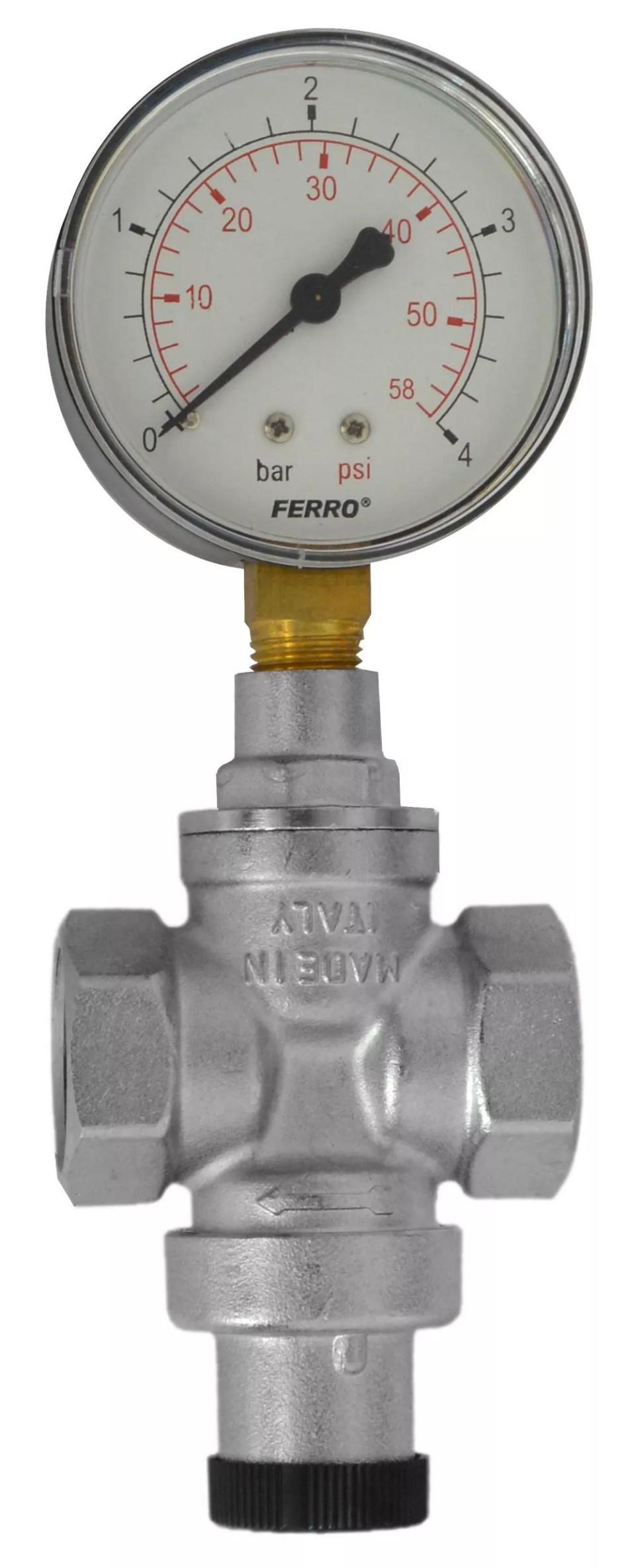

Reduktor ciśnienia PN16 1-4 bar. fot. FERRO
