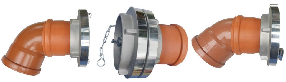

Następnie należy zaplanować układ. Warto dobrze przemyśleć, gdzie dokładanie ma być zamontowane szybkozłącze. Innowacyjne rozwiązanie, jakim jest szybkozłącze do szamba Ø110 z kielichem PVC wyprodukowane przez firmę HPD, pozwala na montaż pod dowolnym kątem i użycie kolan, dzięki czemu daje dużą swobodę w planowaniu trasy rur.
Szybkozłączki do odbioru nieczystości z szamba montowane w ogrodzeniu. fot. HPD
Korpus szybkozłącza wykonany jest ze stopu aluminium AK-11 i mosiądzu MK-80. W zestawie znajduje się także gumowa uszczelka i kielich z PVC.
Używając odpowiedniego narzędzia, trzeba wykonać otwór w ogrodzeniu o szerokości wystarczającej do ukrycia rur (19 cm wystarczy przy zastosowaniu kolan 90˚). Co istotne, szybkozłącze HPB daje możliwość ukrycia rur nawet w bardzo wąskim murku  - wystarczy tylko 19 cm, a przy zastosowaniu innych rozwiązań to minimum kilkadziesiąt cm.
Montaż kielicha szybkozłącza
W kolejnym kroku przystępujemy do montażu kielicha szybkozłącza w wybranym miejscu. Kielich został zaprojektowany tak, aby zapobiegać jego obracaniu się w trakcie odkręcania i dokręcania węża ssawnego lub pokrywy, co zapewnia stabilność montażu.
Następnie rury PVC o średnicy 110 mm łączymy z kielichem szybkozłącza, używając kolan o odpowiednich kątach, aby dopasować trasę rur do warunków terenowych. Długość metalowej tulei w szybkozłączu to 170 mm, co należy wziąć pod uwagę przy planowaniu łączeń.
Pamiętajmy, aby upewnić się, że wszystkie połączenia są dobrze uszczelnione i stabilne. Należy użyć uszczelek gumowych oraz kleju do PVC, aby zapewnić szczelność połączeń.
