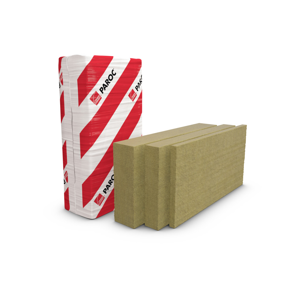

Płyty standardowe
Ze względu na dużą sprężystość i elastyczność, płyty fasadowe z wełny kamiennej o zaburzonym układzie włókien PAROC Linio 10 oraz PAROC Linio 15 charakteryzuje wysoka tolerancja na ewentualne nierówności i niedoskonałości podłoża, co stanowi spore ułatwienie podczas prac – szczególnie w przypadku docieplania istniejącej już ściany. Z drugiej strony, płyty cechuje zwiększona wytrzymałość na ściskanie (odpowiednio 20 i 30 kPa) oraz rozciąganie (10 i 15 kPa), co pozwala na uzyskanie gładkiej i szczelnej powierzchni bazowej pod zaprawę tynkarską.
Płyty Paroc Linio 10, 15, Pro
Również w okolicach naroży, gzymsów i ościeży, gdzie ze względu na większe siły ssące wiatru, lepiej postawić na płytę o podwyższonych parametrach mechanicznych. W kontekście zwiększonej energooszczędności, inwestorów może zainteresować płyta PAROC Linio Pro, która oferuje bardzo niski współczynnik przewodzenia ciepła λ na poziomie jedynie 0,034 W/mK, jednocześnie zachowując stabilne wymiary i bardzo dobre właściwości wytrzymałościowe.

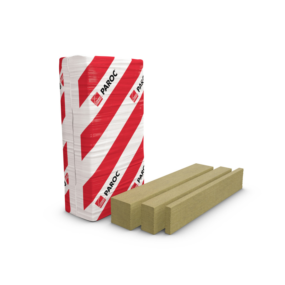

Płyty lamelowe
Prostopadłe w stosunku do izolowanej powierzchni ustawienie włókien w płytach lamelowych sprawia, że w porównaniu z "tradycyjnymi" odpowiednikami, są one aż 6-krotnie bardziej odporne na rozciąganie. Wyższa przyczepność do podłoża oznacza też, że w przypadku budynków o wysokości do 20 metrów nie jest wymagane kołkowanie płyt do podłoża. Zamocowanie wełny jedynie za pomocą zaprawy klejącej pozwala wyeliminować ryzyko niepożądanych mostków termicznych, przez które ciepło ucieka z budynku najintensywniej. Co więcej, płyty tego typu mogą posłużyć nie tylko do izolacji termicznej, akustycznej i przeciwogniowej ścian zewnętrznych, lecz także stropów nad nieogrzewanymi pomieszczeniami, takimi jak piwnice czy garaże.
Paroc Linio 80
PAROC Linio 80
Płyty lamelowe PAROC Linio 80 dostępne są w grubości od 50 do 340 mm, zatem nietrudno je dopasować do konkretnego zapotrzebowania. Brak konieczności stosowania łączników mechanicznych, starta powierzchnia płyt zapewniająca gotowe, równe podłoże do tynkowania oraz łatwość cięcia i obróbki znacząco przyspiesza montaż, co przekłada się na niższe koszty robocizny.
