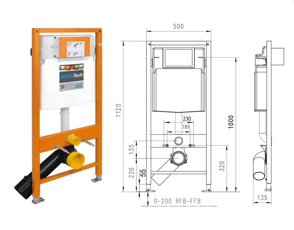

Seria JOMOTech, o wysokości 1120 mm, idealnie wpisuje się w nowoczesne aranżacje łazienkowe
