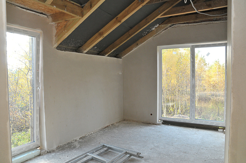

Otynkowane pomieszczenie. fot. Adobe Stock

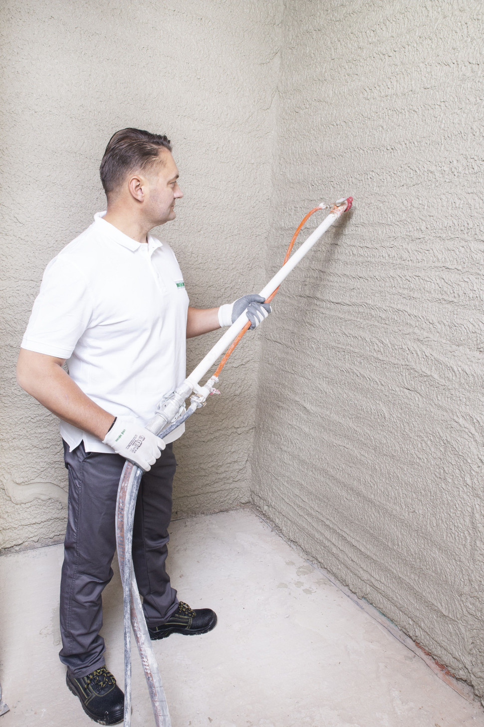

Nakładanie tynku maszynowego wewnątrz pomieszczeń. fot. Dolina Niody
