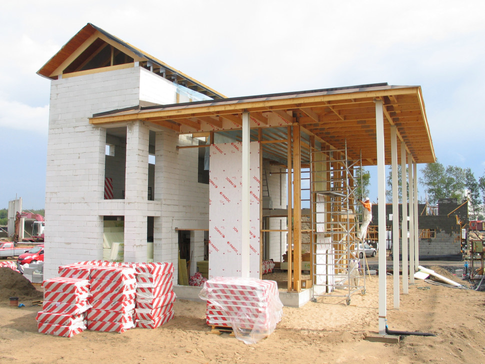

Fasady wentylowane to różne konstrukcje, które łączy obecność szczeliny powietrznej między izolacją a warstwą wykończeniową. W zależności od nośności konstrukcji i użytego materiału elewacyjnego, wyróżnia się dwie technologie: lekką-suchą i ciężką-suchą.
W przypadku konstrukcji drewnianych, szczególnie popularna jest technologia tzw. ściany kanadyjskiej. To rozwiązanie o niskiej wadze, co umożliwia stosowanie na różnych budynkach. Materiały są łatwe w montażu, co przyspiesza budowę, a także umożliwia wymianę uszkodzonych elementów fasady.
Najważniejszym plusem tego rozwiązania jest jego lekkość, umożliwiająca wykorzystanie nawet na budynkach o ograniczonej nośności konstrukcyjnej.
