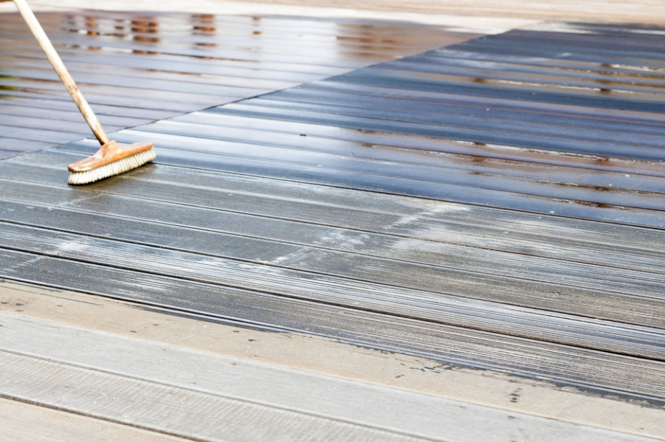

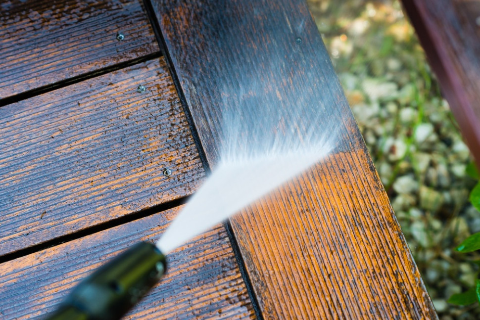

Dokładne mycie
Przy myciu tarasu z drewna należy pamiętać, aby unikać popularnych detergentów o powierzchniowo czynnym działaniu. Wchodząc w reakcję, powodują matowienie i uszkodzenie powłoki, która w skrajnych przypadkach może się złuszczyć.
- "Właściwym wyborem są więc dedykowane środki przeznaczone do tego typu powierzchni. Jednym z najpopularniejszych jest Net Trol, który służy do czyszczenia, odszarzania i odtłuszczania drewna. Z jego pomocą pozbędziemy się pozimowej szaro-czarnej barwy, zmyjemy zacieki z rdzy i plamy powstałe na skutek garbników oraz pleśni. Produkt nie uszkadza włókien, jest obojętny dla okolicznych roślin, a po wszystkim można zmyć go wodą" - opowiada Łukasz Walczak, ekspert JAF Polska.
Przy myciu tarasu z drewna należy unikać popularnych detergentów o powierzchniowo czynnym działaniu
