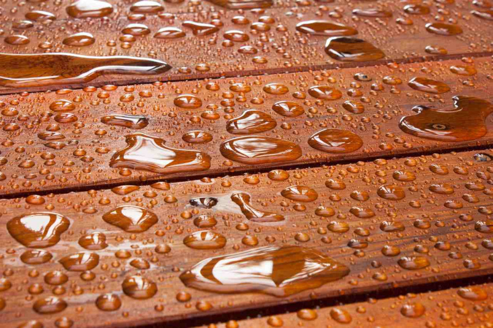

"Zabójcami" drewna są temperatura i wilgoć. Połączenie tych dwóch sił jest w stanie rozłożyć na łopatki niejeden gatunek. Wilgotne drewno oraz wysoka temperatura sprawiają, że drewniane blaty czernieją lub puchną, a deski na tarasie wyginają się w kształt łódki. Dlatego tak wiele zależy od tego, czy nasze dane drewno było suche, czy mokre i użytkowane wewnątrz czy na zewnątrz.
- "W przypadku zewnętrznych elementów drewnianych. powinny być one czterostronnie zabezpieczone przed montażem - z obydwu stron, krawędzi oraz czoła. Następnie strona zewnętrzna powinna być raz jeszcze zaimpregnowana po montażu. Tak przygotowane deski odświeżamy zgodnie ze sztuką dwa razy na rok, ale jeśli to nas przerasta, zróbmy to chociaż co roku na wiosnę" - mówi Łukasz Walczak, ekspert od chemii do drewna w JAF Polska.

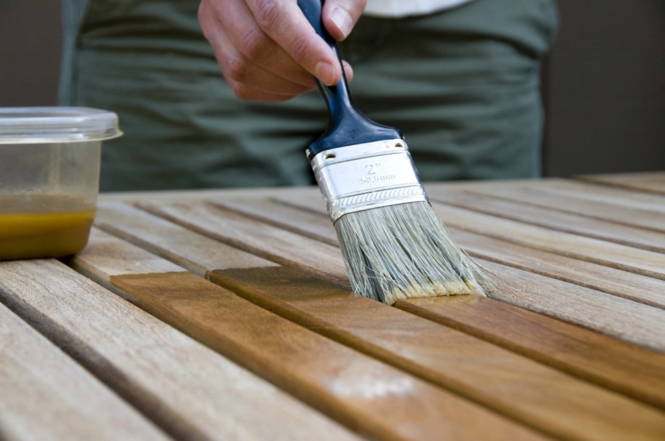

- "Do elementów poziomych stosujemy preparaty, które nie tworzą filmu, a jedynie powłokę hydrofobową. Chodzenie po filmie, na przykład uzyskanym przez aplikację lazury, skutkuje tarciem i szybkim uszkodzeniem. W efekcie zniszczoną powłokę należałoby zdjąć, co również jest bardzo czasochłonne. Stawiamy więc wyłącznie na środki, które nie tworzą filmu i zabezpieczają drewno od środka. Są to oleje tarasowe Saicos lub Owatrol. Impregnację zewnętrzną powtarzamy konsekwentnie co roku i w zamian cieszymy się najpiękniejszym tarasem w okolicy" - podpowiada Łukasz Walczak, ekspert JAF Polska.

Do ochrony drewnianych blatów i innych elementów wewnątrz dedykowany jest wosk twardy olejny, który dla odmiany tworzy powłokę i dzięki temu w warunkach wewnętrznych ma przewagę nad olejem. Woski twarde olejne Saicos są bezpieczne w kontakcie z żywnością i mogą być stosowane  nawet do drewnianych zabawek dla najmłodszych. Pasują więc do blatów w kuchniach i łazienkach, jak i stołów, krzeseł oraz drewnianych podłóg.
- "Wosk twardy olejny bierze to, co najlepsze z lakieru i oleju. Tworzy film na powierzchni desek, ale wchodzi też w pory drewna i pozwala na miejscową renowację. Kolejność działania jest taka sama, co zawsze. Każdy element zabezpieczamy z czterech stron. Do tego zabezpieczamy czoła po każdym cięciu i frezowaniu, czyli np. blat w miejscu na rurę od wody. Pamiętajmy, że chemia nie lubi zmian, dlatego warto wiedzieć na czym pracujemy. Przykładowo, posiadamy olejowany blat lub stół i chcemy go odświeżyć. Najpierw powinniśmy dowiedzieć się, jaki preparat był stosowany wcześniej. Jeśli rozpuszczalnikowy lub nie wiemy jaki, to szlifujemy wszystko do zera. Jeśli wodny, to matowimy powierzchnię papierem 120 i aplikujemy twardy wosk. To uniwersalne zabezpieczenie dla blatów z litego drewna, które działa lepiej i dłużej niż oleje do blatów. Uzyskaną powłokę eksploatujemy bez skrupułów, aż ulegnie wytarciu" - podsumowuje Łukasz Walczak z JAF Polska.
