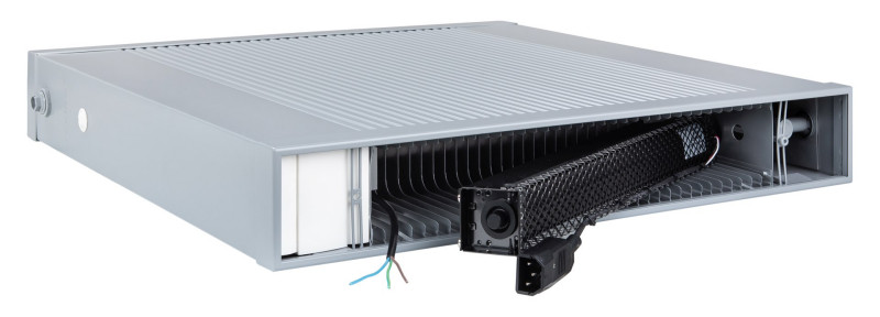

Jak działają grzejniki wentylatorowe?
W przypadku grzejników ściennych wentylatorowych E-VENT i REVERS, tzw. modeli bazowych przystosowanych do montażu wentylatora, budowa grzejnika przypomina inne grzejniki ścienne REGULUS®-system - z tą różnicą, że w dolnej części wnętrza grzejnika znajduje się tzw. gniazdo wentylatora, czyli miejsce na zamontowanie go (mocowanie wentylatora na magnesach).
W przypadku grzejników E-VENT jest to wentylator o mocy 230 V, w grzejnikach REVERS - 24 V. Wentylator podwyższa moc grzejnika do 60%. Dodatkowym atutem grzejników REVERS, wyposażonych w 24 V wentylator, zamontowanych w instalacji z pompą ciepła, jest nie tylko wyższa moc, ale też opcja chłodzenia latem.
REVERS
Grzejnik REVERS
Grzejniki REVERS umożliwiają obniżenie temperatury w pomieszczeniu o 2-3°C. Ich układ centralnego ogrzewania może działać jako układ centralnego chłodzenia. Warto skorzystać z takiej opcji.
Grzejniki wentylatorowe mogą pracować w instalacji również po wyłączeniu lub zdemontowaniu wentylatora, zachowują się wtedy jak standardowy grzejnik wodny. Sprawdzają się w instalacji wyposażonej w standardowy kocioł c.o., pracujący na wyższych parametrach, który w przyszłości będzie zastąpiony pompą ciepła.
W pierwszym etapie grzejnik będzie pracował bez wentylatora, a następnie, po zmianie źródła ciepła na niskotemperaturowe, może działać z wentylatorem. Warto podkreślić, że wentylator pracuje z głośnością około 30 dB (cichego szeptu słyszanego z odległości 1 m).
