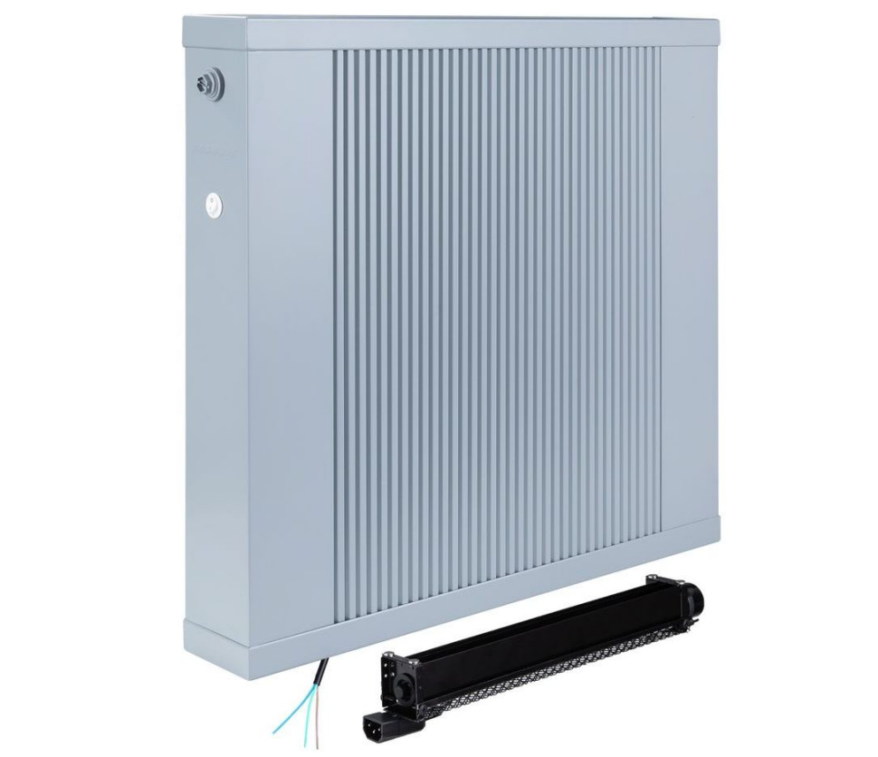

Grzejnik ścienny z wentylatorem uniwersalnym. fot. REGULUS®-system
Z grzejników ściennych największą powierzchnię wymiany posiadają grzejniki miedziano-aluminiowe firmy REGULUS®-system. Jest ona o blisko 50% większa od analogicznej wielkości grzejników panelowych. Czy da się jeszcze bardziej powiększyć powierzchnię grzewczą tego typu grzejników?
Oczywiście, że tak, lecz obecne zagęszczenie lamelek aluminiowych tworzących korpus grzejnika jest optymalne dla odpowiedniego poziomu konwekcji swobodnej (grzejniki te grzeją także przez promieniowanie z powierzchni).
Dalsze zagęszczanie lamelek spowodowałoby wzrost oporów przepływu powietrza przez wnętrze grzejnika do takiego stopnia, że grzejnik grzałby jedynie poprzez wspomagany przedmuch powietrza przez jego wnętrze, tak jak to jest w klimakonwektorach, czy chłodnicach samochodowych.

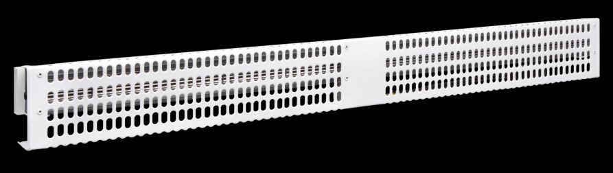

Wentylator podgrzejnikowy uniwersalny. fot. REGULUS®-system
Gdy ktoś słyszy - „grzejniki z wentylatorem”, pojawia się skojarzenie z „farelką”. Tymczasem zamontowane w grzejnikach: typoszereg E-VENT oraz REVERS tzw. wentylatory poprzeczne (długie, wąskie, w kształcie walca) pracują z głośnością około 30 dB (30 dB to cichy szept słyszany z odległości 1 m), a pobór prądu przez taki wentylator to zaledwie kilkanaście W (więcej na: https://regulus.com.pl/grzejniki-z-wentylatorem/).
Analogiczne wentylatory można zamontować pod grzejnikiem każdego typu. Jest to sposób na znaczny wzrost mocy, szczególnie cenny dla właścicieli domów, u których zmiana kotła spowodowała, że posiadane grzejniki grzeją za słabo, w związku z tym szukają oni rozwiązania, by powstały problem względnie tanio rozwiązać (sprawdź: https://sklep.regulus.com.pl/):
