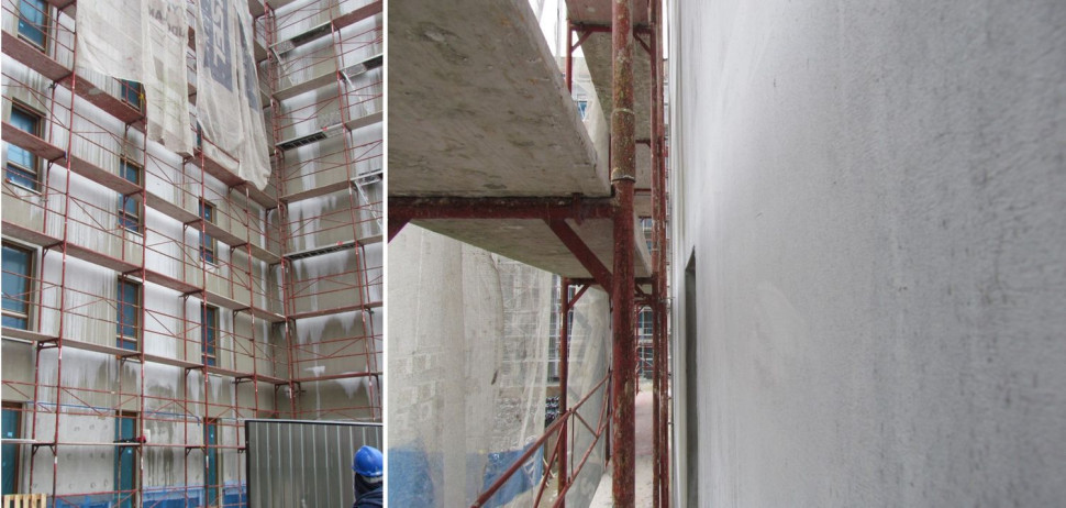

Jak powstaje biały nalot na elewacji?
Cement, który jest spoiwem mineralnych zapraw klejących, wpływa na czas ich schnięcia. Jeśli ten czas jest dodatkowo wydłużony trudnymi warunkami atmosferycznymi, to podczas powolnego wiązania dochodzi do krystalizacji soli budowlanych, np. soli kwasu węglowego i wapnia (węglan wapnia CaCO3), którą zauważamy w postaci jasnych nalotów na zaaplikowanej warstwie kleju (warstwie zbrojącej). Wykwity węglanowe powstają na skutek karbonatyzacji wodorotlenku wapnia. Stają się widoczne, gdy transportowany poprzez system porów kapilarnych wodorotlenek wapnia wydostanie się na powierzchnię.

Warstwa bazowa pokryta białym nalotem, fot. Dryvit Systems USA (Europe)
Warstwa bazowa pokryta białym nalotem. fot. Dryvit Systems USA (Europe)

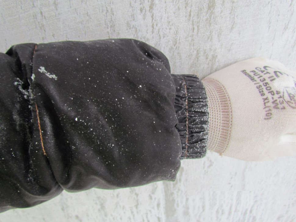

Występowanie wysoleń jest łatwe do stwierdzenia - wystarczy przetrzeć powierzchnię ciemną tkaniną, aby zaobserwować jasne kryształki soli w postaci białego osadu.
Kryształki soli na ciemnej tkaninie. fot. Dryvit Systems USA (Europe)

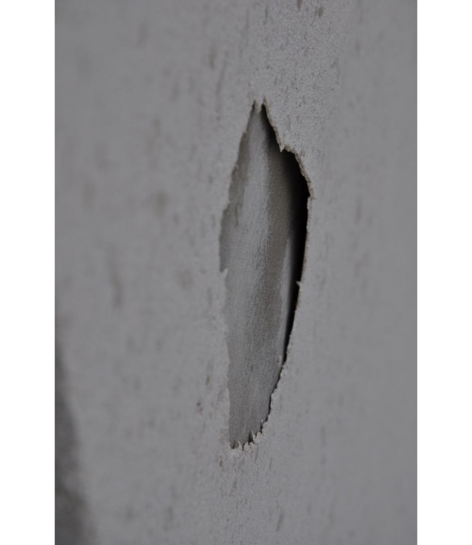

Aplikacja podkładu gruntującego oraz wyprawy tynkarskiej w momencie, gdy warstwa kleju pozostaje wilgotna i jednocześnie pokryta solami budowlanymi, wpływa na znaczne zmniejszenie przyczepności międzywarstwowej. Kryształy soli posiadają niską przyczepność do warstwy zbrojącej i ich obecność wpływa tak samo negatywnie na wiązanie warstw, jak zapylona powierzchnia. Następstwem obniżonej przyczepności do podłoża wywołanej wysoleniami jest odspajanie się tynku w późniejszym okresie oraz brak trwałości całego systemu.
Brak przyczepności do warstwy bazowej pokrytej wysoleniami. Odspojenie wyprawy tynkarskiej i podkładu gruntującego. fot. Dryvit Systems USA (Europe)
