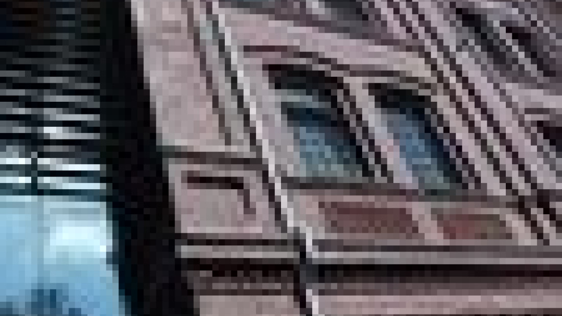

Dużym wyzwaniem dla inwestora podczas prac modernizacyjnych okazała się renowacja dekoracyjnych elewacji z cegły klinkierowej Dużym wyzwaniem dla inwestora podczas prac modernizacyjnych okazała się renowacja dekoracyjnych elewacji z cegły klinkierowej. Kupiliśmy i rozebraliśmy starą stodołę, ponieważ cegła, której użyto do jej budowy, była taka sama jak ta w Tkalni. Dzięki temu z łatwością uzupełniliśmy ubytki, dość liczne w starych murach, a przy tym udało się nam zachować jednorodność oraz wyjątkowy charakter zabytkowego budynku, podkreśla Paweł Kochański, z firmy PAF.
Podczas renowacji elewacji konieczne okazało się także wykorzystanie nowej cegły. Wybór padł na najbardziej zbliżoną do oryginału - cegłę Starobrowarną – tę samą, którą wykorzystano w Starym Browarze w Poznaniu. Uzupełniano nią nie tylko ubytki w elewacji, ale także łuki sklepienne oraz nadproża okien i drzwi w formie łuków odcinkowych.
Ponieważ rozległe fragmenty elewacji znajdowały się w bardzo złym stanie, dlatego jeszcze zanim przystąpiono do uzupełniania ubytków wykonano gruntowne oczyszczanie murów. W zielonogórskiej Tkalni 14 użyto w tym celu gorącej pary pod wysokim ciśnieniem, zawierającej środek chemiczny. Partie najbardziej zniszczone działaniem wody i grzybów wymagały wymurowania nowego lica.
Kolejnym etapem procesu oczyszczania elewacji było piaskowanie oczyszczające starą cegłę i jednocześnie patynujące nową. Dopiero po tych wszystkich zabiegach wykonano spoinowanie zaprawą o podwyższonej aktywności termicznej, co zajęło ponad trzy miesiące. Prace zwieńczyło gruntowanie oraz impregnowanie powierzchni elewacji.
