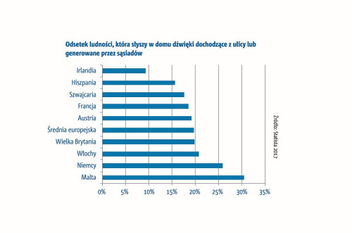

Również w 2017 roku niemiecki portal Statista opublikował raport dotyczący odbierania hałasu dobiegającego od sąsiadów, z którym zmagają się mieszkańcy różnych krajów europejskich. Wynikało z niego, że średnio co piąty Europejczyk narażony jest na ekspozycję na nadmierną ilość hałasu docierającego do wnętrza jego domu. Z kolei według badań przeprowadzonych przez szwajcarski portal nieruchomości, co drugi mieszkaniec tego kraju nie czuje się komfortowo w swoim mieszkaniu.
Z analizy wynika, że szwajcarscy lokatorzy są najbardziej zirytowani hałasem dobiegającym z mieszkań sąsiadów i klatek schodowych. Podobne analizy przeprowadzono w Austrii. Według wyników badań Radia Wien, co drugi mieszkaniec Wiednia czuje się zaniepokojony hałasem w mieście, a najbardziej przeszkadza mu hałas uliczny, pochodzący z obszarów przemysłowo-handlowych oraz generowany przez sąsiadów.

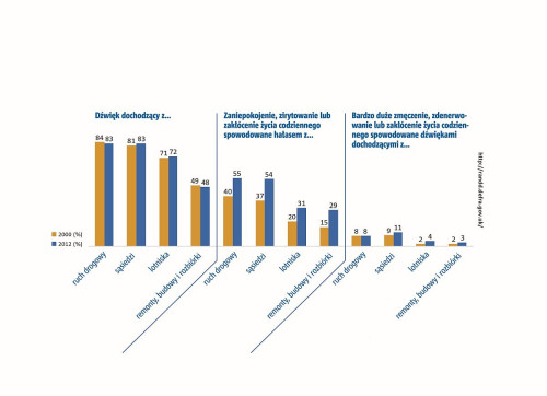

W tym miejscu warto wspomnieć także o badaniach przeprowadzonych przez brytyjski National Noise Attitude Survey, który w latach 1991, 2000 i 2012 przeprowadził ankietę dotyczącą stosunku mieszkańców do hałasu. Badania obejmowały kwestie związane z hałasem drogowym, kolejowym, lotniczym, budowlanym, przemysłowym, a także dźwiękami docierającymi bezpośrednio do mieszkań, powstającymi na klatkach schodowych i w mieszkaniach sąsiadów. Analiza wykazała silną tendencję do zwiększania się wrażliwości na hałas, zwłaszcza na ten dochodzący z ulic i mieszkań sąsiadów.

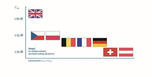

Oprócz  izolacyjności akustycznej ścian wewnętrznych, drzwi, stropów i sufitów, coraz większego znaczenia nabiera izolacja akustyczna klatek schodowych. Średnie europejskie wymagania minimalne dla klatek schodowych w budynkach mieszkalnych wynoszą od 50 dB do 55 dB. Niektóre kraje określają jeszcze wyższe wymagania, które są definiowane w różny sposób. W Niemczech wymagane są stałe wartości podawane w dB. W Austrii wymagania dotyczące komfortu akustycznego są o 5 dB wyższe niż założone wymagania minimalne.
W przypadku budownictwa mieszkaniowego w Polsce wymagania dotyczące izolacyjności akustycznej przegród zewnętrznych i wewnętrznych reguluje obowiązkowa w stosowaniu norma PN-B-02151-3:2015-10. Norma ta opisuje, w jaki sposób należy projektować, wznosić i przebudowywać budynki mieszkalne pod względem akustyki. Minimalne wymagania akustyczne dla klatek schodowych w domach wielorodzinnych, hotelach czy pensjonatach wynoszą L‘ n,w ≤ 55 dB.

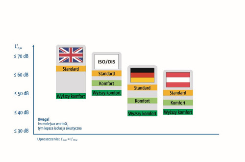

Innym przykładem są mieszkania zlokalizowane w aglomeracjach takich jak Monachium czy Zurych, gdzie oczekuje się ponadprzeciętnego standardu jakości i komfortu. W tym przypadku wyższe wymagania stawiane są wysokiej klasy budownictwu mieszkaniowemu. W Niemczech zalecenie DEGA 103 zapewnia ochronę przeciwdźwiękową i wyróżnia aż 7 klas akustycznych. Natomiast w Austrii, norma ÖNORM B 8115-5, rozróżnia 6 klas izolacji akustycznej. Zdefiniowane klasy zapewniają pomoc w planowaniu inwestycji oraz uzyskania określonej jakości izolacji akustycznej mieszkań i budynków.
Ciekawie w stosunku do różnych krajowych norm wypada ocena Scottish Building Standards Agency - międzynarodowego projektu uproszczonego ISO / DIS 19488, który opisuje kryteria klas i procedury klasyfikacji akustycznej mieszkań. Głównym celem tej normy jest ułatwienie określenia zoptymalizowanego poziomu ochrony akustycznej innego niż ten, określony w przepisach krajowych. Norma może być stosowana jako ogólne narzędzie do scharakteryzowania jakości istniejącego zasobu mieszkaniowego i zawiera przepisy dotyczące klasyfikacji izolacji akustycznej przed i po renowacji.
Uproszczona ocena standardu i komfortu akustycznego w Niemczech i Austrii jest do siebie podobna, jednak znacznie odbiega od wartości zaproponowanych przez normy międzynarodowe. Proponuje się w nich wysoki poziom komfortu, który spełnia zaledwie minimalne wymagania w Niemczech i Austrii. Odchylenie klasyfikacji hałasu wynosi aż 10 dB.
