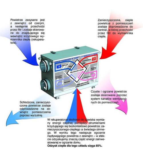

Planując montaż centrali wentylacyjnej z odzyskiem ciepła (rekuperatorem) dla naszego domu, musimy kierować się podstawową zasadą jej doboru. W pewnym uproszczeniu przyjmujemy, że dla wentylacji o działaniu ustawicznym - ciągłym, wymagany wskaźnik krotności wymiany powietrza powinien zawierać się w przedziale 0,5 - 0,8.
To znaczy, strumień - ilość powietrza nawiewanego do domu (oraz wywiewanego) w ciągu godziny musi być krotnością (iloczynem) kubatury domu i powyższego wskaźnika 0,5 - 0,8.
Zależność tę można zdefiniować następującym wzorem:
P x H x k min ≤ W < P x H x k max
gdzie:
W - wydajność centrali w m3/h
P - powierzchnia domu podlegająca wentylacji w m2
H - średnia wysokość pomieszczeń wentylowanych
k - wskaźnik krotności wymian powietrza 0,5 - 0,8
(k min=0,5; k max=0,8)
Np. dom o powierzchni 150 m2 i średniej wysokości pomieszczeń h=2,6 m ma kubaturę 390 m3 (150 x 2,6 = 390). Jeżeli przyjmiemy powyższe parametry krotności wymian, to otrzymamy wymagany strumień minimalny = 195 m3/h oraz strumień maksymalny = 312 m3/h powietrza wymienianego.
W świetle powyższego widzimy, że w zależności od krotności wymian przyjętych przez nas jako zadowalające nas minimum, mamy pewną swobodę doboru parametrów a zatem i urządzenia.
Przyjmując zaś za krotność w zupełności wystarczającą, wskaźnik wymian 0,5 x, możemy stwierdzić, że nasz rekuperator w tym trybie pracy, dla domu o powierzchni 150 m2, będzie obciążony ok. 65% wydajności maksymalnej. Oznacza to, że znacznie obniżą się koszty jego eksploatacji (zużycie energii) oraz dodatkowo wpłynie to pozytywnie na jego trwałość.
