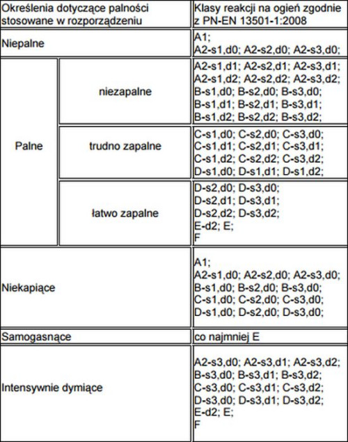

Określenia dotyczące palności stosowane w rozporządzeniu i odpowiadające im klasy reakcji na ogień zgodnie z normą PN-EN 13501-1:2008
Nie rozprzestrzeniać wątpliwości
Wedle wspomnianego załącznika nr 3 do rozporządzenia, określeniom dotyczącym rozprzestrzeniania ognia odpowiadają europejskie klasy reakcji na ogień, dobrze znane m.in. z kart produktowych izolacji technicznych i budowlanych. Obecność w zapisach dopuszczalnych materiałów izolacyjnych o klasie E może więc nieco dziwić – zgodnie z normą, materiały tego typu potrafią mieć bardzo duży udział w ewentualnym pożarze, są zdolne do rozgorzenia przed upływem 10 minut i skutkują intensywną emisją dymu przy kontakcie z ogniem. Kluczowym z punktu widzenia bezpieczeństwa pożarowego instalacji sanitarnych działaniem jest zatem rozróżnienie pomiędzy przewodami i izolacjami wykonanymi, a elementami stanowiącymi wyrób o określonej klasie reakcji na ogień. Praktyka pokazuje, że nieostrość tego zapisu nierzadko przysparza projektantom i wykonawcom problemów z interpretacją.
