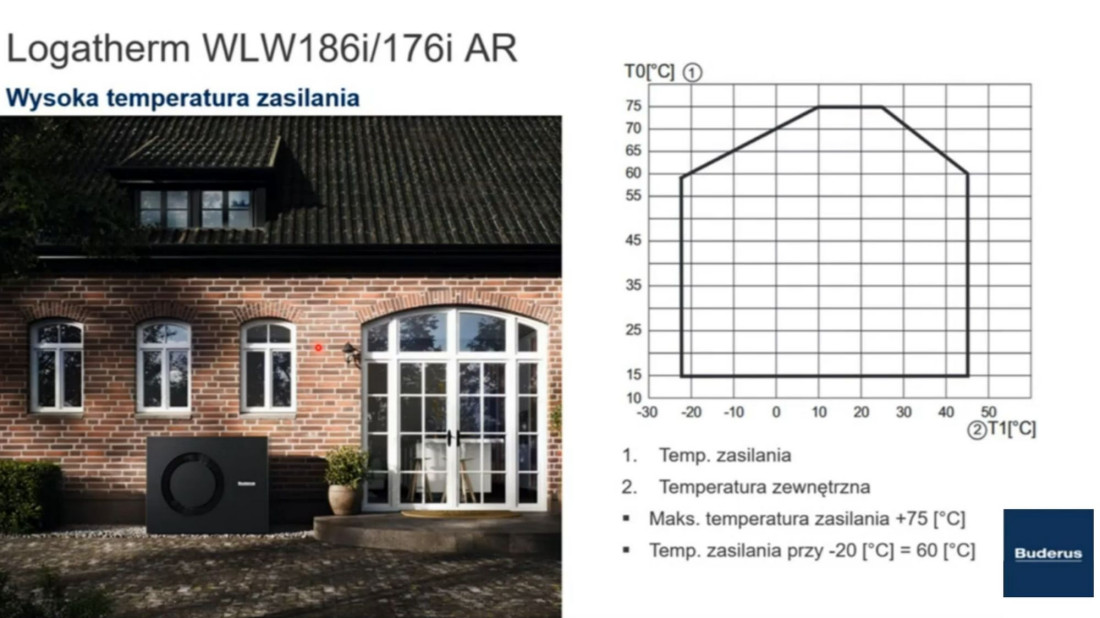

Kiedy temperatura zewnętrzna spada, wydajność pompy ciepła maleje, a wraz z nią jej możliwości podgrzewania wody do wysokich parametrów. W praktyce oznacza to, że choć katalogowo pompa potrafi dojść nawet do 60–75°C, to przy dużym mrozie lub w starszych konstrukcjach realna temperatura zasilania może spaść w okolice 45–47°C.
Po doliczeniu strat na wymianie ciepła dostajemy w zasobniku mniej więcej 40–43°C – czyli wartość na granicy komfortu. Pompa dalej pracuje, ale robi to ciężej, wolniej i mniej ekonomicznie.
