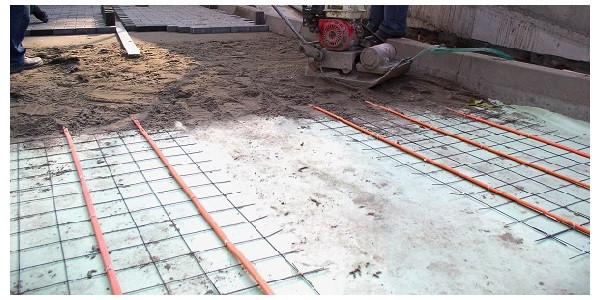

Analiza warstw i grubości konstrukcji
Pierwszym krokiem jest określenie, z jakich warstw i o jakiej grubości będzie zbudowany podjazd, chodnik lub schody. Niektóre produkty są dedykowane do konkretnych materiałów i głębokości instalacji.
Na przykład, planując podjazd asfaltowy, należy wybrać przewody, które posiadają odpowiednią konstrukcję oraz płaszcz ochronny, dopuszczone do układania w asfalcie – informacje te zawsze znajdują się w dokumentacji producenta.
Moc przewodu decyduje także o jego głębokości montażu. Należy sprawdzić, czy w danej konstrukcji możliwe jest ułożenie przewodów o wyższej mocy (głębiej) lub jedynie tych o niższej mocy (płycej).
Etap realizacji projektu
Kolejnym istotnym aspektem jest ustalenie, na jakim etapie budowy znajduje się podjazd, chodnik lub schody. Niektóre przewody i maty grzejne nie mogą być zastosowane po zakończeniu określonych prac budowlanych.
Omówienie technologii wykonania
Warto przedyskutować technologię budowy danej powierzchni, w tym możliwość zastosowania elementów takich jak zbrojenie czy siatki montażowe. Na przykład, przy zbrojonej płycie betonowej najlepszym rozwiązaniem często okazuje się samoregulujący przewód grzejny o mocy 90 W/m.
Musi on jednak zostać zamontowany na siatce zbrojeniowej na określonej głębokości. Kluczowe pytania to: czy przewód może zostać zamontowany na istniejącym zbrojeniu, czy zbrojenie znajduje się na odpowiedniej głębokości, a jeśli nie – czy konieczne będzie stworzenie dodatkowej konstrukcji?
