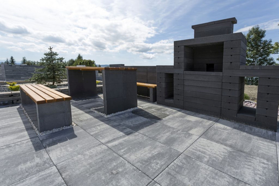

Grill zamknięty
Z Neo zbudujemy również grill zamknięty, który przypomina wyglądem piekarnik. Najpierw należy wykonać fundament, a następnie podstawę z pustaków betonowych, której górna część będzie stanowiła przyszłe palenisko.
Następnie obudowujemy je pustakami tak, aby uformowały literę „U”, przy czym w tylnej części powinny one tworzyć komin do odprowadzania dymu. Tak wzniesioną konstrukcję przykrywamy daszkami Neo, a w pewnej odległości od paleniska umieszczamy ruszt.
Ze względów funkcjonalnych warto przewidzieć możliwość zmiany jego wysokości. Można to zrobić montując podkonstrukcję w formie płóz rozmieszczonych na różnych wysokościach. Pustaki betonowe łączymy na mokro, najlepiej żaroodporną zaprawą.

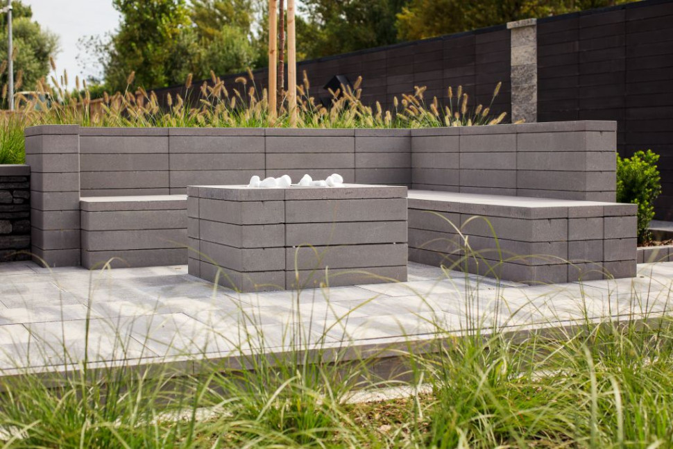

Funkcjonalne palenisko - alternatywa dla grilla
Alternatywą dla grilla może być palenisko, które również posłuży do przygotowania posiłków lub będzie po prostu elementem dekoracyjnym. Gdy planujemy je umieścić na tarasie, warto to zrobić w jego centrum.
Palenisko z elementów Polbruk Neo

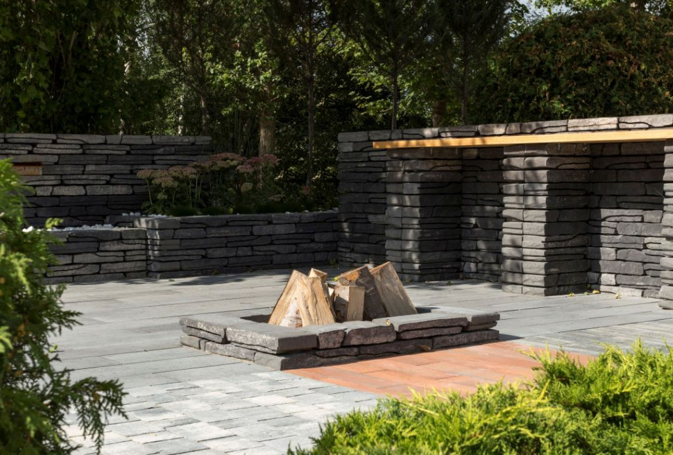

Budowę paleniska zaczynamy od wykonania wykopu o głębokości około 40 cm poniżej poziomu gruntu, na którego dnie układamy żwir. Ścianki wykonujemy z elementów betonowych złączonych za pomocą żaroodpornej zaprawy. Mogą to być wcześniej już wspomniane pustaki Neo lub murek Albero.
Ten ostatni będzie doskonale pasował zarówno do aranżacji nowoczesnych, jaki i bardziej rustykalnych, gdyż stanowi połączenie tradycji (przypomina dawne murki graniczne z łupka skalnego) ze współczesnym designem.
Murek i palenisko z elementów Polbruk Albero
Ścianki otaczające palenisko ze względów bezpieczeństwa należy wymurować powyżej poziomu gruntu. Można bezpośrednio na nich umieścić demontowalny ruszt do przygotowania posiłków. Jeśli wolimy, aby palenisko służyło również celom dekoracyjnym, w jego górnej części warto zamontować specjalne hartowane szkło chroniące użytkowników przed przypadkowym kontaktem z ogniem.

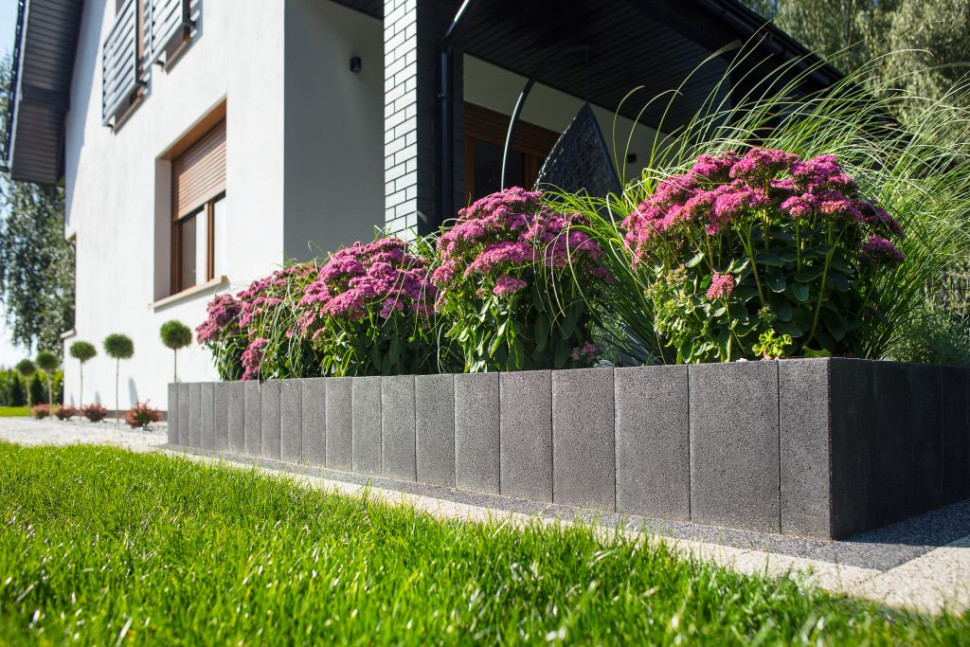

Palisada Hestra
Wymarzonym miejscem dla ziół, są donice wolnostojące Tigela w kształcie zbliżonym do sześcianu, do budowy warzywnika i kwiatowych rabat doskonale nadaje się z kolei palisada Hestra, która ma aż cztery wysokości do wyboru: 40, 60, 80 i 100 cm. Oprócz trwałości i estetyki jej główną zaletą jest to, że można stworzyć z niej rabaty, kwietniki i donice dopasowane do indywidualnego projektu.
