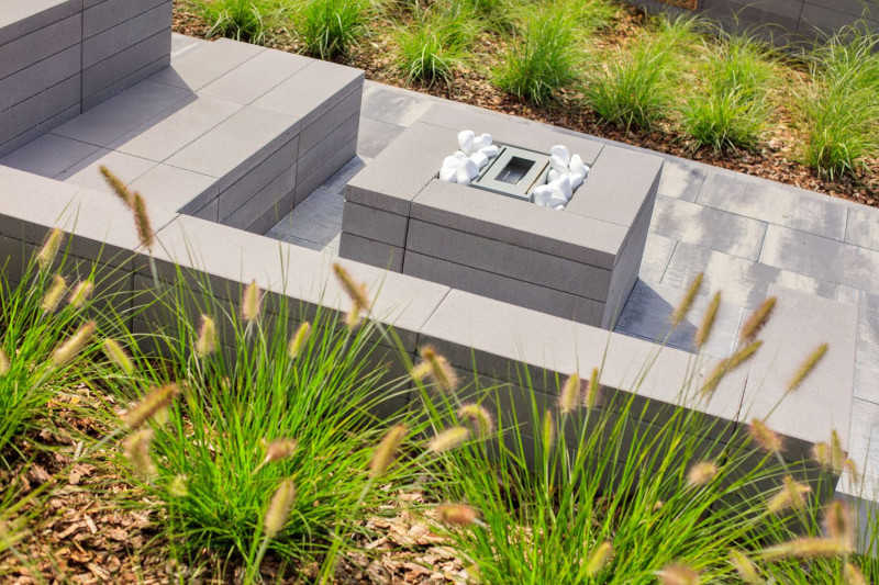

Samodzielne wykonanie paleniska
Alternatywą dla grilla jest palenisko, które niekoniecznie musi pełnić funkcje związane z przygotowaniem posiłków, może stanowić jedynie dekorację tarasu. Jego budowa z betonowych elementów jest jeszcze prostsza niż w przypadku grilla.
Rozpoczynamy ją od wykonania dołu na głębokość około 40 cm poniżej gruntu. Następnie wyznaczamy środek i ściany. Gdy obrys konstrukcji jest już gotowy, na dnie paleniska układamy żwir, w który następnie wkomponowujemy elementy betonowe połączone żaroodporną zaprawą cementową. Będą one tworzyć podstawę paleniska.
W tym przypadku uzyska ono prostokątny kształt. Ostatnią czynnością, jaką musimy wykonać, jest wymurowanie ścianek paleniska nieco powyżej poziomu gruntu lub nawierzchni tarasu. Ścianki zapobiegają rozsypywaniu się popiołu.
Palenisko wybudowane z elementów betonowych Polbruk
Oczywiście dodatkowo możemy zabezpieczyć dostęp do paleniska w jego górnej części przy pomocy szkła hartowanego. Dziś można bez problemu zakupić takie gotowe systemy. Ma to olbrzymie znaczenie z punktu widzenia bezpieczeństwa najmłodszych członków rodziny, gdyż zapewnia im ochronę przed przypadkowym poparzeniem.
Obudowę paleniska, tak jak wcześniej wspomnieliśmy, można wznieść z elementów betonowych. Oprócz Neo nadaje się do tego na przykład murek Albero. Design tego murku łączy w sobie przeszłość i teraźniejszość, gdyż nawiązuje wyglądem do spotykanych dawniej murków granicznych budowanych w średniowiecznych Włoszech, Hiszpanii czy Anglii.
Jego forma została oczywiście uwspółcześniona. Murek występuje w dwóch kolorach. Są to alpen - w odcieniach szarości i cieplejsza, z domieszką beżu - brenta, które znajdują uniwersalne zastosowanie zarówno w aranżacjach w stylu nowoczesnym, jak i rustykalnym.

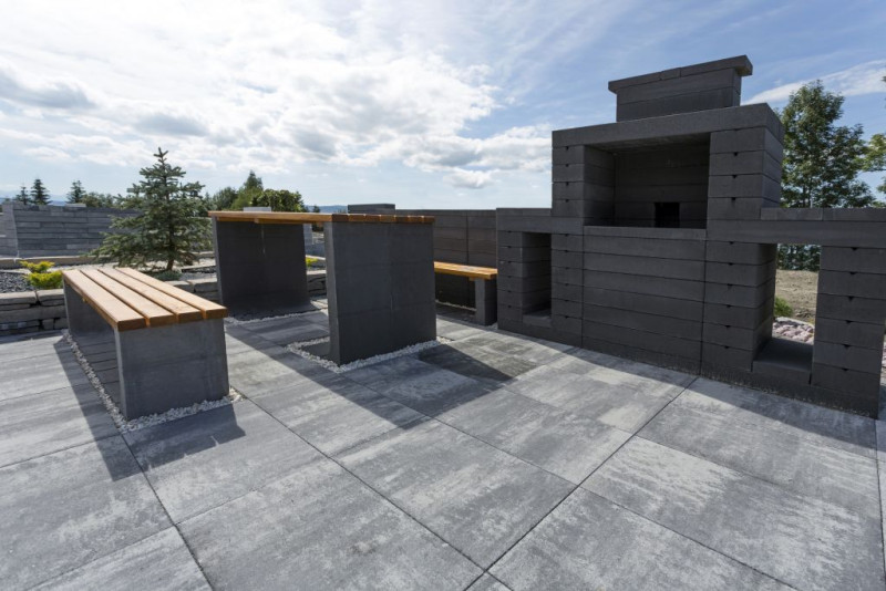

Kolejnym ciekawym sposobem, a ponadto modnym rozwiązaniem, jest budowa mebli ogrodowych z pustaków betonowych. Ich atutem jest niepalność i dodatkowo trwałość oraz ciekawy wygląd.
Dla przykładu - z Neo można w łatwy sposób zbudować sofę okalającą palenisko czy ognisko. Po wyznaczeniu granic naszej przyszłej sofy, jako pierwsze budujemy siedzisko. Jedną z jego krawędzi wznosimy wyżej, gdyż będzie ona stanowiła oparcie betonowej sofy, a następnie wykonujemy podłokietniki.
Na koniec całość wykańczamy daszkiem płaskim. Oczywiście, żeby było nam wygodnie, siedzisko najlepiej wykończyć drewnem i obłożyć wielkimi poduchami, które zapewnią nam wygodę i komfort siedzenia. W podobny sposób możemy wykonać pozostałe elementy kompletu ogrodowego, czyli fotele oraz stół.
Elementy betonowe, takie jak pustaki i murki, mają bardzo szerokie zastosowanie. Oprócz ich nominalnego przeznaczenia możemy z nich zbudować nie tylko grill, palenisko czy obudowę ogniska, ale również meble tworzące kompletną aranżację miejsca spotkań w ogrodzie.
