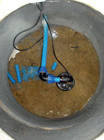

Decyzja: Mając 30 m od działki, nie spodziewaliśmy się kłopotów z wodą w przyszłym domu. Jednak z powodów prawnych na sąsiednich działkach, nie możemy na razie przyłączyć wodociągu. Przed budową wykopaliśmy studnię (11 m), ale badanie w sanepidzie stwierdziło katastrofalną jakość wody. Zawierała amoniak, 50 razy przekraczała normę żelaza, 10 razy manganu.
Z wynikami udaliśmy się do firm uzdatniających wodę, ale przeraziła nas ilość urządzeń i cena. Wykopaliśmy więc głębszą studnię, 21 m, jednak jakość wody była podobna. Nie mając alternatywy, podjęliśmy próbę uzdatnienia takiej wody, choć prognozy były złe.

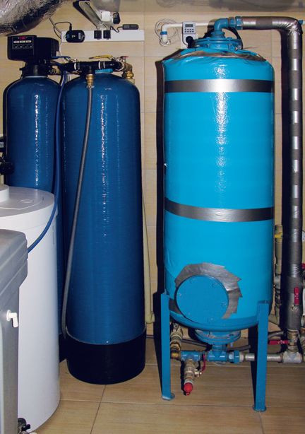

W kotłowni zamontowano hydrofor, 300 l, z otwartym zbiornikiem w celu wytrącenia się związków żelaza. Przed nim napowietrzacz. W dalszej kolejności ustawiono filtry mechaniczne, odżelaziacz i odmanganiacz; kolumnę w węglem aktywnym i zmiękczacz wody

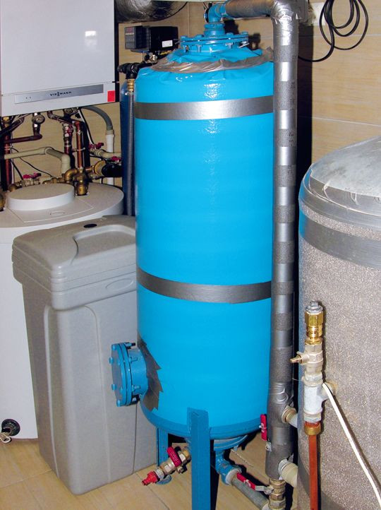

Kotłownia ma tylko 4,5 m2 powierzchni, nie zapewnia więc komfortowego dostępu do urządzeń
Kotłownia ma tylko 4,5 m2 powierzchni, nie zapewnia więc komfortowego dostępu do urządzeń. Ponadto usytuowana jest na drodze do garażu, co ogranicza ergonomiczne wykorzystanie przestrzeni

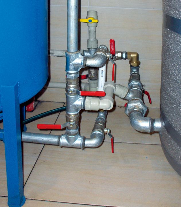

  • Monter urządzeń stwierdził, że woda jest tak złej jakości, że automatyczne sterowniki szybko uległyby uszkodzeniu. Filtry mechaniczne i filtr węglowy przepłukuję ręcznie (co 3000 l, przez godzinę wieczorem), a tylko przy zmiękczaczu wyręcza mnie automat (co 6000 l). Wypada to odpowiednio co tydzień i co dwa tygodnie. Muszę często kontrolować wskaźniki i dopilnować, by ręczne płukanie filtrów wykonać przed płukaniem zmiękczacza (regularnie dosypuję do niego sól). Do hydroforu raz w tygodniu dopompowuję powietrze, więc dokupiłem kompresor.

  • Filtry radzimy okleić otuliną, ponieważ woda się na nich skrapla i na podłodze tworzą się kałuże. Radzimy też na wszelki wypadek przed zakupem działki wypytać sąsiadów o jakość wody!

Niektóre urządzenia "ubrano" w płaszczyk z gąbki, ponieważ skraplająca się woda tworzyła pod nimi kałuże
