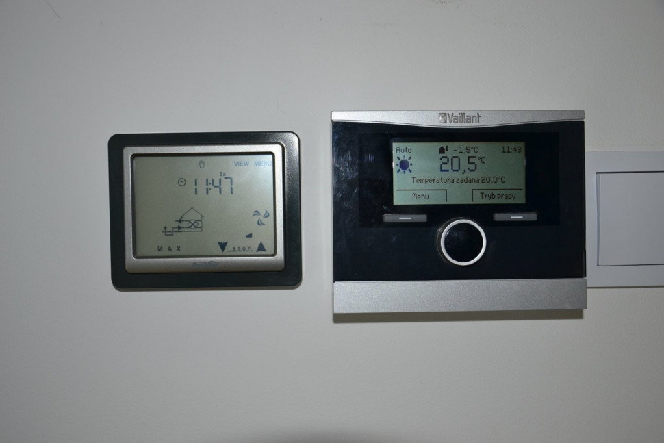

    Kilka dni temu pierwszy raz odkręciłem anemostat w łazience, gdzie jest wilgoć i najmocniejszy wywiew - na wylocie rur spiro zebrało się trochę kurzu, ale usunąłem go odkurzaczem. Co do ustawień systemu na regulatorze - monterzy poinstruowali mnie, jak to robić, jednak wprowadziliśmy się dopiero po roku od założenia instalacji i musiałem od nowa sam wszystkiego się nauczyć, a menu nie jest mocną stroną sterownika.
    Zaprogramowaliśmy go tak, że kiedy temperatura na zewnątrz zawiera się pomiędzy 8-21°C - to powietrze pobierane jest bezpośrednio z czerpni. Natomiast, jeśli temperatura na zewnątrz jest niższa niż 8°C, lub wyższa niż 21°C - wtedy włącza się GWC. Kiedy jesteśmy w domu tylko we trójkę, instalacja "chodzi" w trybie ciągłym na najniższym biegu. Kiedy mamy gości przestawiam ją na pewien czas na wyższy bieg.

  • Martyna: najwyższy bieg włączam na 10-30 minut kiedy gotujemy intensywnie pachnące potrawy, np. rybę, bigos. Szybko uciekają przykre zapachy. Choć w zimie działa płytowy GWC, które potencjalnie powinno nawilżać nawiewane powietrze, w pomieszczeniach jest sucho. Kupiliśmy więc dwa ewaporacyjne przenośne nawilżacze, które fantastycznie się sprawdzają. Musimy rygorystycznie przestrzegać poziomu wilgotności wewnątrz domu nie tylko ze względu na nasze dobre samopoczucie, lecz również ze względu na drewniane podłogi. Szczególnie sucho było w ciągu pierwszego sezonu grzewczego, ale fachowcy uprzedzili nas, że tak może być. Cieszy mnie, że instalacja wentylacyjna jest bardzo cicha.
Regulator wentylacji (po lewej), znajduje się w jadalni, w poręcznym miejscu
