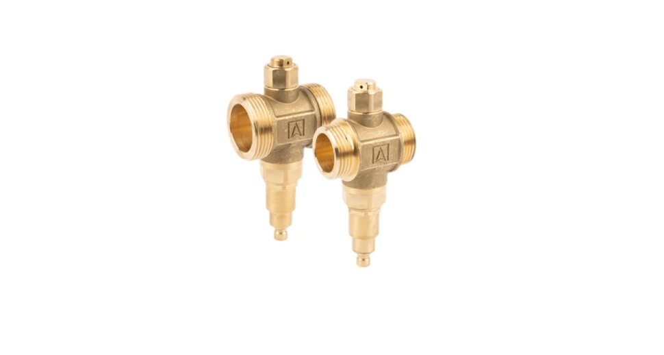

Jak działają zawory antyzamrożeniowe AAV?
Aby odpowiednio zabezpieczyć pompę ciepła typu monoblok przed uszkodzeniem wywołanymi przez zamrożenie medium np. na skutek zaniku cyrkulacji, w zimie w tracie awarii zasilania, należy zamontować zawory antyzamrożeniowe AAV. Zapobiegają one uszkodzeniom wymiennika w pompie ciepła lub zewnętrznego odcinka orurowania, spowodowanym przez medium zamienione w lód. Zawór działa na zasadzie pulsacyjnego otwierania lub zamykania się wkładki termostatycznej w zależności od temperatury. Dzięki temu instalacja nie zostanie od razu opróżniona z wody i nie ma potrzeby ponownego jej napełniania.
Zawór antyzamrożeniowy AAV

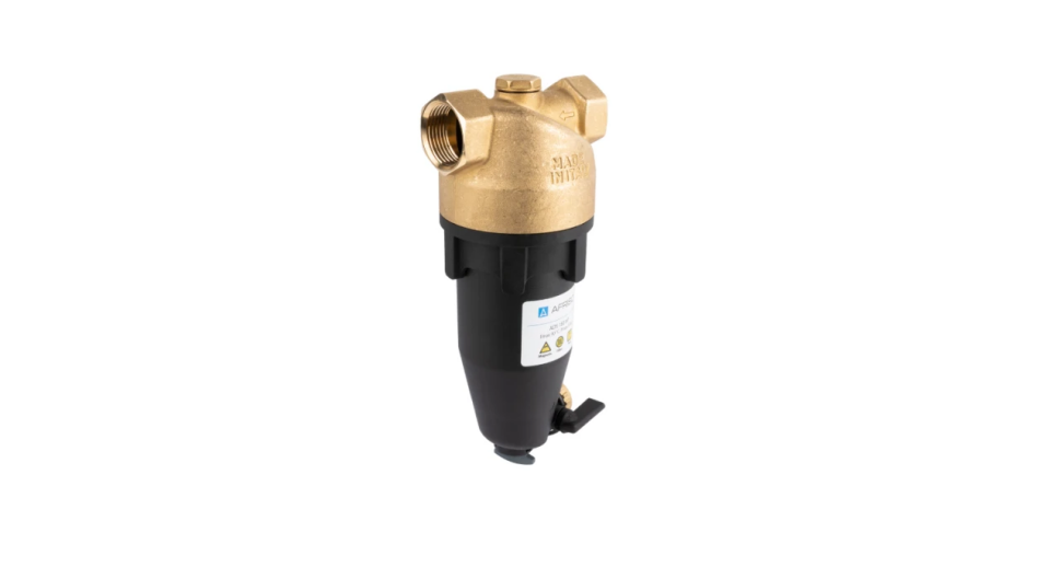

Jaka jest rola magnetycznego separatora zanieczyszczeń ADS 180 HP?
Magnetyczny separator zanieczyszczeń ADS 180 HP chroni instalację przed zanieczyszczeniami, takimi jak korozja elementów metalowych czy osadzanie się kamienia kotłowego. Działa poprzez przyciąganie zanieczyszczeń metalicznych za pomocą magnesu oraz oczyszczanie medium przed dostaniem się do źródła ciepła.

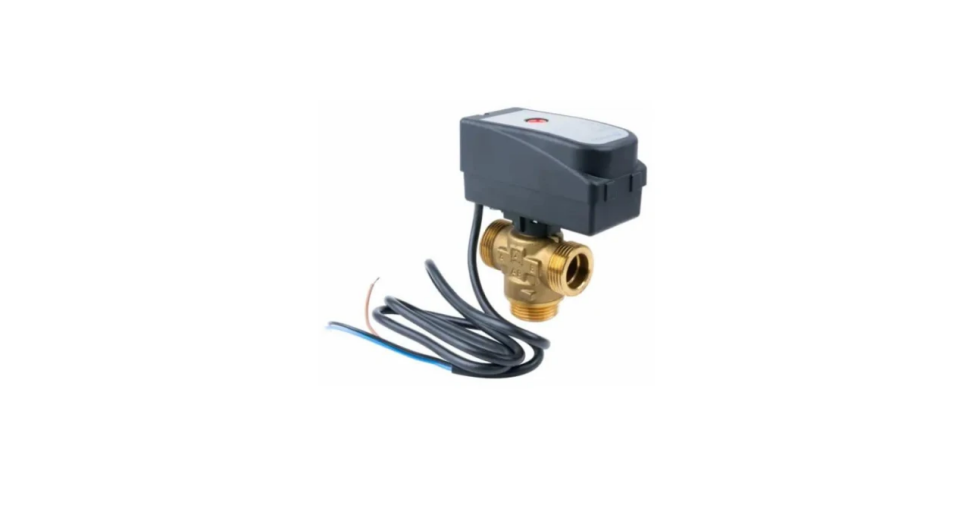

Czym wyróżnia się 3-drogowy zawór strefowy AZV?
3-drogowy zawór strefowy AZV zapewnia automatyczną regulację dopływu czynnika do obiegu, co przekłada się na oszczędność i bezobsługową pracę instalacji. Może być sterowany z termostatu lub sterownika źródła ciepła, co pozwala na optymalne wykorzystanie ciepła.
Sterowanie ładowaniem zasobnika c.w.u. za pomocą 3-drogowego zawóru strefowego AZV
