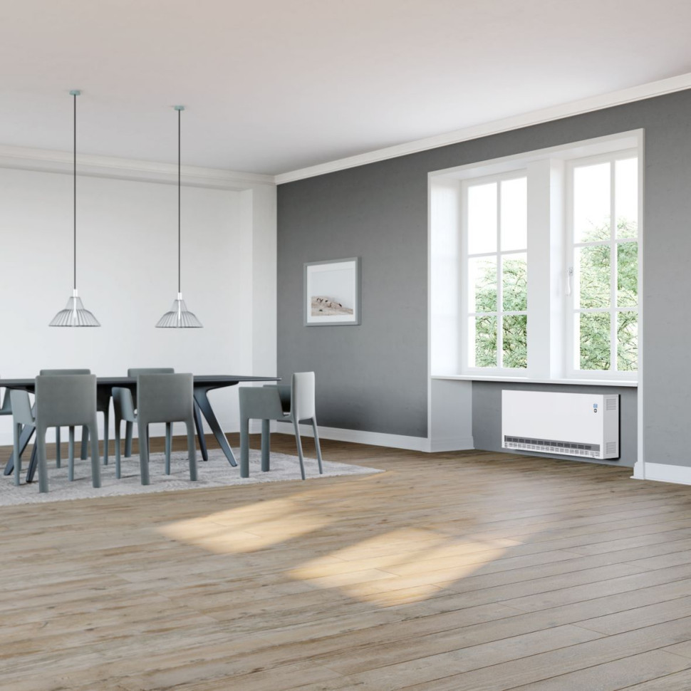

Piece akumulacyjne, które mogą pracować w trybie rozładowania statycznego, to w praktyce zamknięty w obudowie wkład akumulacyjny z kształtowych cegieł szamotowych i umieszczonej w nich grzałki. Emisja ciepła następuje przez promieniowanie z powierzchni obudowy, a moc grzejna zależy od aktualnej temperatury powierzchni i jest praktycznie nieregulowana. Ten typ pieca nadaje się raczej do pomieszczeń podrzędnych, gdzie nie jest wymagany komfort temperaturowy, np. w garażu czy pomieszczeniu gospodarczym.
Znacznie lepsze warunki przebywania w pomieszczeniu zapewni użytkowanie pieca z rozładowaniem dynamicznym, który umożliwia nie tylko skuteczną regulację mocy grzejnej, ale również zaprogramowanie stopnia naładowania.
Choć rdzeń akumulacyjny składa się z podobnych elementów, jak w piecu statycznym, to dodatkowe elementy decydują o efektywności jego pracy. Przekazywanie ciepła do pomieszczenia odbywa się bowiem w postaci nadmuchu ciepłego powietrza, przy czym regulacja mocy odbywa się na dwóch poziomach - poprzez dostosowanie prędkości obrotowej wentylatora oraz stopnia uchylenia przysłony w kanale opływającym rdzeń akumulacyjny.
Dzięki temu następuje zmieszanie strumieni powietrza i uzyskanie bezpiecznej temperatury nawiewu - rdzeń nagrzewa się bowiem do temperatury ponad 400°C. Oprócz sterowanego nawiewu piec emituje ciepło w formie promieniowania, ale w ten sposób przekazywane jest tylko ok. 10% zgromadzonej energii.
Ze względu na godziny obowiązywania taryfy nocnej o łącznej długości 10 godzin, czas ten powinien wystarczyć na naładowanie pieca do odpowiedniego poziomu, zatem moc grzałki powinna być ok. dwukrotnie większa niż nominalne zapotrzebowanie cieplne pomieszczenia. W praktyce nie zawsze będzie to konieczne, jeśli zapewnimy możliwość awaryjnego dogrzewania, np. termowentylatorem lub dodatkową, wbudowaną w piecu grzałką o działaniu bezpośrednim.
Pod względem energetycznym dostępne są piece w szerokim zakresie mocy przyłączeniowej od 2-6 kW, zatem jeden piec powinien wystarczyć do ogrzania nawet bardzo dużego pomieszczenia o przeciętnym zapotrzebowaniu energetycznym. Oprócz standardowych pieców stojących są dostępne też modele przystosowane do zawieszenia na ścianie, a także przeznaczone do wstawienia pod niskimi parapetami podokiennymi.
Ze względu na znaczny ciężar takiego pieca z wkładem magnezytowym - od 100 do 400 kg (zależnie od mocy), trzeba sprawdzić nośność podłoża, np. na stropie pod adaptowanym poddaszem. Podstawową regulację pieca zapewnia termostat sterujący ciepłem i intensywnością nawiewu, co pozwala na utrzymywanie zadanej temperatury w pomieszczeniu. Może również zawierać programator zmieniający nastawienie w ciągu dnia czy tygodnia, a dodatkowy czujnik temperatury zewnętrznej umożliwia regulację stopnia naładowania w zależności od przewidywanego zapotrzebowania na ciepło.
